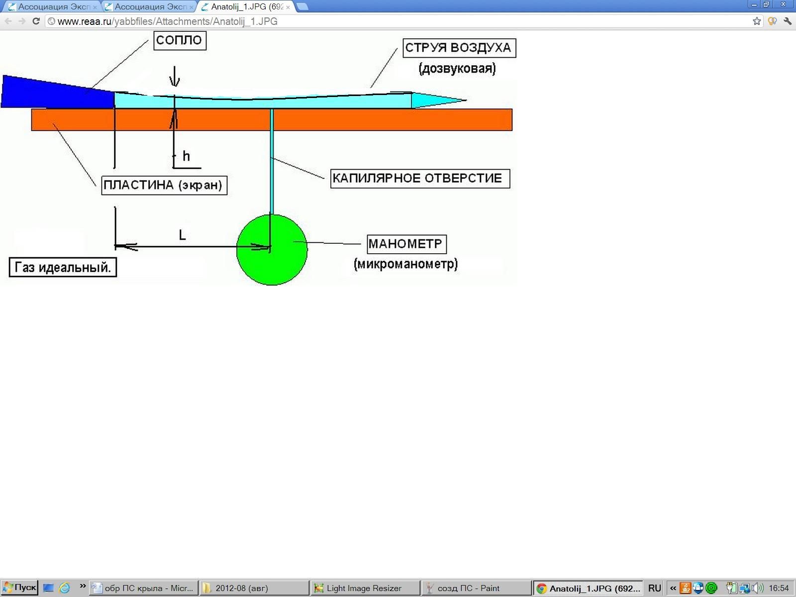

Лучше иметь  (рассмотреть) две-три точки замера на разных L/
    29 КБ · Просмотры: 106
Если дойдет до эксперимента, то не забудьте определиться со скоростью потока - от обычного фена скорости такие, что и микроманометр может ничего не показать...

Anatoliy. сказал(а):
Стоит ли надеяться на какой то эффект с понижением (изменением) давления при продувке струей воздуха вначале над плоской поверхностью?
Отвечаю Вам и выполняю обещание для УгрешаР:
Стоит. Школьный опыт с полосками это доказывает. Так как давление в потоке условно расспределенно равномерно, то и разница давлений, возникающая на боковых стенках канала(полоски) и заставляющая их сближаться должна точно так же действовать на плоскость стола. Это простая логика.
Можно объяснить это и по-другому, используя моё предположение из поста №347 🙂

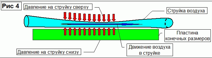

Ещё надо подкорректировать картинку.
Вот тут то я и выплесну накопившийся яд на Вас.
Что же это получается?
Когда я нарисовал струйку с утонченной талией, то на меня обрушился град критики, мол я не профессор аэродинамических наук. А Вам это, понимаю, можно?
Сличайте.
    15,7 КБ · Просмотры: 130
Те две школьные полоски друг друга экранируют с противоположных сторон и по всем мною уважаемым законам Бернули, уменьшается давление в струе. Струя с двух сторон закрыта воздухонепроницаемыми гибкими пленками, а поскольку с обратных сторон тех полосок находится неподвижная атмосфера, то она и давит на эти полоски бумаги.
А что же тогда делается с верхней, открытой стороны струи?
Атмосфера её прижимет к плоскости. Но под плоскостью у нас тоже атмосфера! Котрая также стремится вытолкнуть пластину вверх!

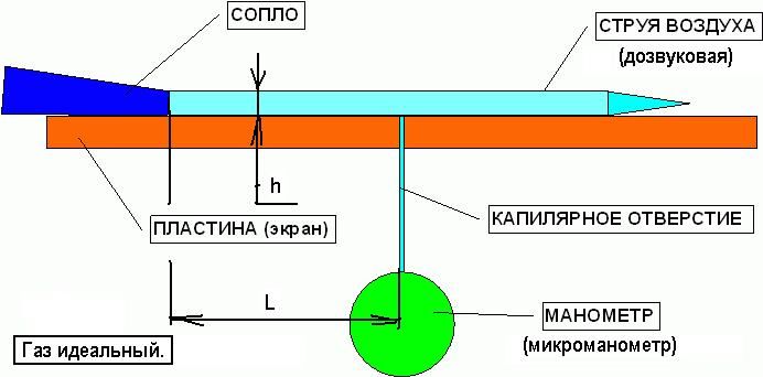

Но вернемся к той моей задачке.
И это очень важно.
Интересно, есть ли кто нибудь на этом форуме, который посмеет  утверждать, что манометр не покажет уменьшения давления в следствии прохождения над поверхностью пластины воздушной струи ?
Жду вердикта от корифеев аэродинамики.

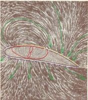

Да.. Вы так и не поняли мои объяснения к картинке спектра обтекания крыла в неподвижной среде ...Вы говорили о невозможности подъёмной силы на пластине ограниченных размеров обдуваемой струёй ...ещё раз говорю - подъёмная сила возможна ....поскольку возможен расход по вертикали за пластиной!
Не понятно , какие догмы Вы считаете устаревшими?
