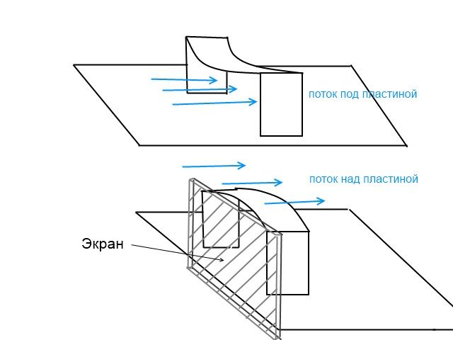

Друзья, о чем вы спорите? Очевидно же, что манометр покажет пониженное давление. Это принцип пультивезатора. А вот пластина если будет лежать на столе, то не взлетит (ну разве что вместе со столом )), подъемной силы нет. Гм... пример со столом не совсем корректен. Если будет лежать на плоской земле, то не взлетит. Так как одного пониженного давления сверху мало, нужно чтобы атмосфера имела возможность давить на нижнюю часть пластины, толкая ее вверх в зону пониженного давления.
А вот если пластина будет стоять над столом на тонких ножках, то взлетит, подъемная сила есть.
Я не поленился и провел опыт. Отрежьте от листа А4 вдоль короткой стороны полоску шириной 2-3 см. Положите ее на стол, дуйте сверху - полоска не взлетает. Подъемной силы нет. (хотя пониженное давление над ней есть, согласно бернулли)
Теперь согните кончики 2-3 см под прямым углом, чтобы сделать ей ножки и чтобы полоска приобрела вид буквы П. Поставьте ее на стол. Дуйте под пластинкой, она прогнется внутрь как в школьном опыте. Бернулли во всей красе.
А теперь поставьте ее на край стола и остатком листа А4 сделайте перед ней экран. И дуйте над пластинкой (по факту получится что дуть нужно в верхнюю часть экрана, так как поток от губ сложно сфокусировать тонкой плоской струей). Пластинка выгнется наружу, а если подуете сильнее, то и улетит вверх и назад. Подъемная сила есть. Что и требовалось доказать.
Таким образом, на горизонтальной пластинке в аэродинамическом туннеле, с поставленной перед ней коробкой в качестве экрана, будет создаваться подъемная сила и она взлетит. Но если она будет лежать на полу туннеля, то не взлетит.
В качестве иллюстрации я набросал картинку проведенного опыта:
