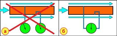

Будет ли манометр показывать уменьшение давления если струя  будет обдувать такую изогнутую пластинку, и будет ли показывать манометр уменьшение давления если эта пластинка будет двигаться в неподвижном воздухе?
Это не очередная шутка - дразнилка, это серьёзный вопрос.
Это будет выглядеть примерно так.

Картинка не та....возражения на правильной картинке ...приложу
    12,1 КБ · Просмотры: 137
Не понял. Вы считаете, что при прохождении потока над плоскостью(или движения пластинки в неподвижной атмосфере) не возникнет понижения статического давления по отношению к атмосферному, правильно? Если да, то это уже многократно обсуждали. Я своё мнение высказал, как мог аргументировал, возможно не правильно. Хотелось бы РАЗВЁРНУТОЙ аргументации "еа пальцах", для тупых от Вас.

Вы пост №466 прочитали? На более РАЗВЁРНУТУЮ аргументацию я не способен.
Чем Вам рис. а) не угодил?... Как раз замер величины статдавления относительно невозмущенной среды - при симметричном обдуве пластины имеем равенство статдавлений. Рис. б), где показан дифференциальный замер давлений, подтверждает правильность рис. а).
А по Вашему при изменении скорости полёта должны изменяться показания приёмника статического давления?

Ещё один забрёл в дремучий лес из 3 сосен. Анатолий нарисовал картинку и спросил : что это такое?...я ответил -приёмник статического атмосферного давления ...показания которого изменяются только при изменении высоты.

При чем тут скорость полета? Рассматриваем конкретный рисунок а), который Вы перечеркнули.
"Плиз, плиз!"(с)
Я смотрю на картинку и вижу ...равномерный поток одинаково (сверху и снизу) обтекает горизонтальную пластинку а  манометры  избыточного давления почему-то показывают отрицательное давление  в то время как давление на сторонах пластинки равно атмосферному :-?(это схема приёмника статдавления)....потому и перечеркнул...
Идите в трех соснах блудите сами, атмосферному давлению давление на стенках пластинки не равно.

Загадка обсуждения: вместо витиеватых слов.... уравнение давлений потока кто-нибудь нарисовать сможет? Блин...
lav сказал(а):
Ну так объясните нам ...почему не равно АТМОСФЕРНОМУ
Потому что будет мерятся статическое давление ПОТОКА, а не атмосферное(т.е. НЕВОЗМУЩЁННОГО потока. а где Вы его возмёте "просверлив дырку в фюзеляже?)! Это не одно и то же.
Атмосферное давление будет равно сумме статического и динамического потоков(см. трубка Прандтля). Всё согласно уравнения Бернулли: полное давление равно сумме динамического, статического и весового.

Рв + Рдин + Рстат = const(полное или атмосферное в нашем случае)...Оладушек 😉
Не будет проще - для рассматриваемого случая - Рстат +Рдин = Р* (Рполн)?
Зная, что Рдин = 0,5*плотность*V^2, считая плотность = 1,2 кг/куб.м = Const рассмотреть два случая для нескольких значений V:
1. Пластина движется в невозмущенной среде.
2. Пластина обдувается дозвуковым потоком из сопла достаточно большой высоты (пластина в сhtдней части потока).

А чего их рассматривать-то? И в том и в другом случае статическое давление на поверхности пластины будет Рстат= Р* - Рдин => Рстат = Р* - 0,6 * V^2;
Для V = 1 м/с Рстат = 101325 Па - 1[sup]2[/sup] = 101324 Па;
Для V = 5 м/с Рстат = 101325 Па - 5[sup]2[/sup] = 101300 Па;
Для V = 10 м/с Рстат = 101325 Па - 10[sup]2[/sup] = 101225 Па;
Для V = 100 м/с Рстат = 101325 Па - 100[sup]2[/sup] = 91325 Па;
Вектор действия разности давлений перпендикулярен плоскости пластины, т.к. угол атаки принят "0";
В этом случае Рстат на верхней и на нижней сторонах пластины одинаковы, ПС не возникает в силу разнонаправленности и, следовательно, взаимокомпенсации сил.
Я это раньше уже писал(не столь академичным языком правда) и даже поясняющий рисунок сладил.
Я где-то не прав?
