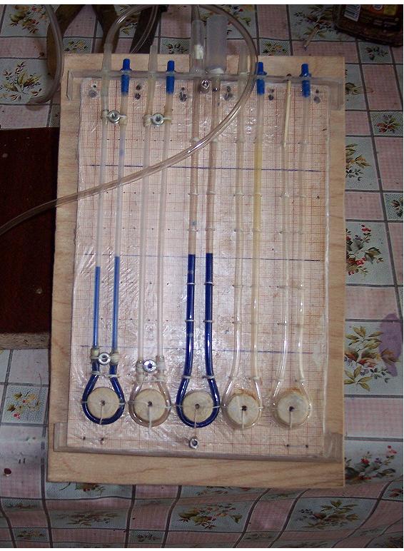

Какой Вы бедный! Ни пылесоса, ни бумаги, ни элементарного микроманометра из стержней шариковой ручки, ни рук, ни желания сделать что-то самостоятельно...
ЗЫ: вот Вам в помощь фото пятиточечного микроманометра, изготовленного школьником за два дня из стержней ручки (два слева) и трубок медсистем, электрокартона и фанеры. (с форума школьников - любителей газовой динамики). Заметьте - он показывает!
Удачи!
КЛАСС! Я думал о подобном, но чё та сомневался. Теперь, вдохновлённый, попрбую попробовать.  ;D
Небольшое примечание: микроманометр имеет возможность установки в двух положениях: вертикальном и под углом 30 градусов к горизонту (повышает чувствительность в два раза - Пифагор однако! 😉). Сзади к фанерке прикреплены два деревянных треугольника с углом 60 градусов у малого катета.. "Картонка" с трубками переустанавливается "вверх ногами".
Это понятно и с фото. А лабораторные -- мы проходили (плавали -- знаем) 🙂.
