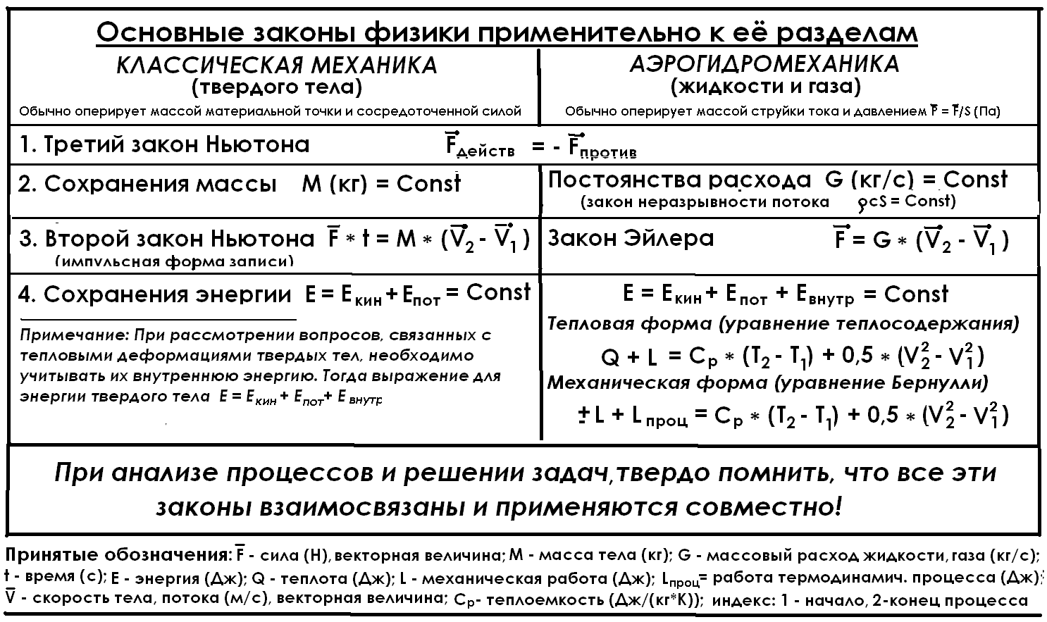

Вот повторно выложу списочек законов, которые нужно знать и использовать (было в другой ветке). К ним, считаю нужным, добавить уравнение состояния газа Клайперона-Менделеева Р/Плот = RT. Без него нельзя увязать изменение какого-либо параметра газа с остальными - вот и учтем то (плотность, температуру, давление в разных комбинациях), на чем Вы заострили внимание.
    65,4 КБ · Просмотры: 209

Попробуйте мне доказать (прошу прощения за наглость) , что ПС не связана (не равна) с усилием по изгибу струи.
Как она может быть не связана, если параметры потока и состояния газа связаны в подводом или отводом механической работы к струйке, в т.ч. по её "искривлению"? Уравнение Бернулли в полном виде (школьная его запись справедлива только для прямолинейных струй - "полетов" над плоской пластиной).
Но, если Вас интересуют "формы" струй, то без уравнения состояния газа не обойтись.
