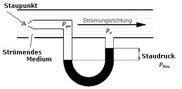

Манометр к трубке Прандтля подключен к 2-м трубкам, следовательно, показывает РАЗНИЦУ давлений полного и статического, т.е. именно динамического. Вычислять ничего не надо.

Трубка Пито -- приемник полного давления ... (Энциклопедия по авиации).
Читайте трубка Пито, и сравните с трубкой Прандтля, почуствуйте разницу:
Трубка Пито — прибор для измерения динамического напора текущей жидкости (суспензии) или газа....
...Применяется как [highlight]составная часть[/highlight] трубки Прандтля в авиационных приёмниках воздушного давления для возможности [highlight]одновременного[/highlight] определения скорости и высоты полёта.
Т.е. в чистом виде т.Пито меряет ТОЛЬКО динамическое давление(там и схема/рисуночек есть).

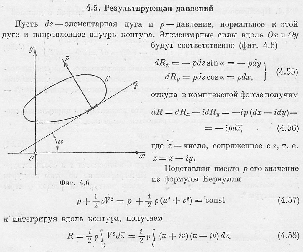

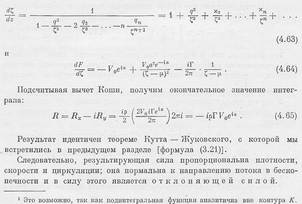

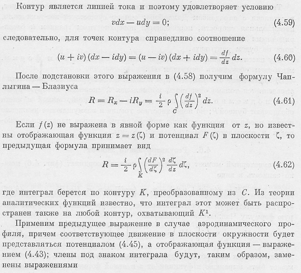

Ссылка, как раз, у меня. (Энциколпедия, могу отсканировать статью).
Для тех, у кого нет, но есть мозги прочитать. Мне, например, тяжело.

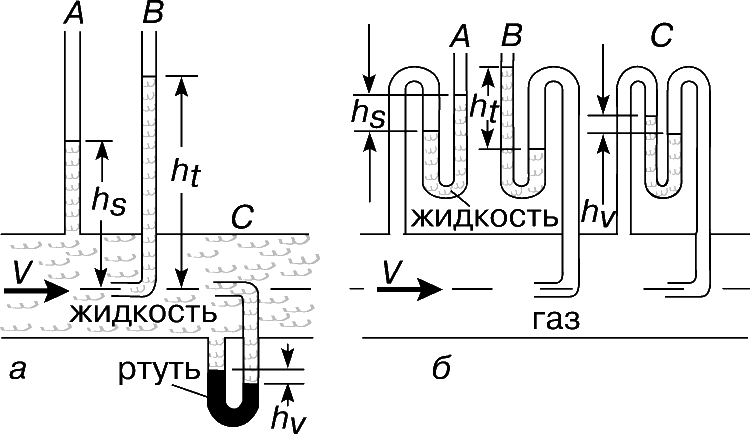

А вот более авторитетная ссылка:
http://www.krugosvet.ru/enc/nauka_i_tehnika/tehnologiya_i_promyshlennost/RASHODOMERI_I_SCHETCHIKI_KOLICHESTVA.html
Кстати там и про статическое написано, и, как понимаю, погранслой тут ни причем, поэтому про него и не написано.

Сравните два рисунка, Из "авторитетно" статьи:
и из "неавторитетной" Вики:
И там и там названны эти устройста "трубкой Пито"
А теперь зрите схему трубки Прандтля из "неправильного" источника:
ИМХУ, "авторитеты" как раз называют "трубкой Пито" "трубку Прандля"(очевидно по причинам вышеозвученным).
Я, надеялся, Вы нам поможете.
Это, кстати, весьма уважаемый источник -- Карафоли.
Почувствовал, Это кто, простите, писал?
Там нет рисунка прибора, есть рисунки, показывающие принцип действия и использования.
Цитата: Если эту трубку опустить внутрь трубы и изогнуть под углом 90°, направив ее приемное отверстие навстречу потоку (трубка В на рис. 1,а) ...
"Эта трубка" -- это даже не трубка Пито.
