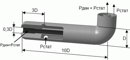

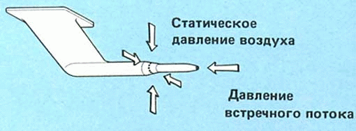

А если вы все или некоторые считаете, что с помощью трубки Прандтля действительно можно замерить чистое динамическое давление, то подумайте над тем почему практические инженеры располагают те отверстия ответственные за измерение ЯКОБЫ СТАТИЧЕСКОГО давления не на поверхностях параллельных к направлению потока воздуха, а на поверхностях несколько наклоненных к потоку.
Привожу рисунки классической трубки Прандтля и трубки измерителя скорости современного самолета.
    21,2 КБ · Просмотры: 202
    42,3 КБ · Просмотры: 150

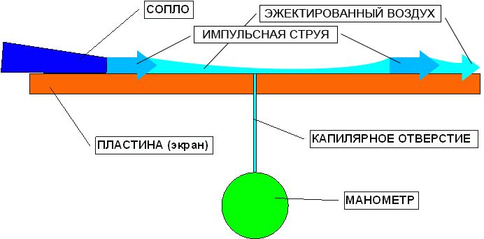

Итак, вновь предлагаю Вариант#3. Из дозвукового сопла импульсным потоком обдувается плоская пластина (см. рисунок). Импульсный режим истечения реализовать довольно просто. возможно несколькоспособов, но это пока оставим "за кадром".
Порция воздуха/импульс из сопла, выйдя из сопла, начинает действовать как газовый поршень создавая повышенное давление перед собой и зону разряжения за собой, куда устремляется окружающая среда. Поток принимает вид напоминающий затухающую синусоиду перемещающуюся вдоль пластины.
На некотором расстоянии от сопла должно произойти выравнивание потока по давлению/скорости. При определённой частоте последующий импульс из сопла должен истекать уже в ускоренный поток = меньшее статическое давление = меньшее давление на срезе сопла = больше скорость истечения(возможно потребуется изменение проходного сечения сопла, т.е. сопло измеяемой геометрии), т.е. частота импульсов будет стремиться к бесконечности/непрерывности.
Мысли? Критика? Замечания?

На ПВД дырок для статики не одна (не в одном сечении трубки, я такие видел).
Располагая под таким углом как на рисунке, Анатолий, "статики", действительно можно добавить.
Вот, только, знак Вы попутали. 😱
Если прибор показывает < реальной скорости, ПВД, либо недодает полного давления, либо передает статики (либо и то и другое).
Располагая дырки приемника статического давления как на картинке, Вы "статику" увеличите, прибор будет показывать еще меньше (разность полного и "статики" уменьшится).
ПС = усилие на деформацию струи. Как бы не казалось странным, предлагаю обсудить этот тезис. Тогда все станет ясно гораздо быстрее (ИМХО).
1. значительной разности давления в отдельно взятой трубке тока можно добиться, но не на ее границе;
2. разность давлений по сторонам трубки = составляющей потенциала ускорения, нормальной к направлению движения струи;
3. отсюда давление на поверхности пластины не может разительно отличаться от атмосферного.
Хотелось бы понять, ради чего ломаем копья.
Теперь с импульсной установкой.
Вероятно, импульсная лучше, пусть в 5 раз, но 5 * 0 = 0.
Так использовать уравнение Бернулли не удастся.

Если убрать подстилающую пластину, то получится более упрощенный вариант задачи. Над её решением бьются одиночки и университеты не одно десятилетие... Как только решите, не забудьте порадовать научный мир - есть шанс на Нобелевскую премию.
Почему? Разве не будет происходить мною описнное: эжектирование воздуха за ипульс+взаимодействие/эжектирование верхних т боковых(в данном случае) слоёв атмосфетры? Статческое давление в импульсе не может превысить статическое давление на срезе сопла. При достаточной длине пластины в какой-то момент скорости импульса и эжектированных слоём уравняются и будет полностью сформирован вторичный поток с некоторой скоростью, а значит статическим давлением ниже атмосферного. Этот процесс займёт меньшее время, чем в случае непрерывного истечения из сопла первичного потока. К тому же разность статдавлений будет начинаться сразу за срезом сопла(после его перекрытия). Понятно, что центр давления будет "гулять", но "об этом я подумаю позже"(с) пости Скарлетт О'Хара. 🙂
