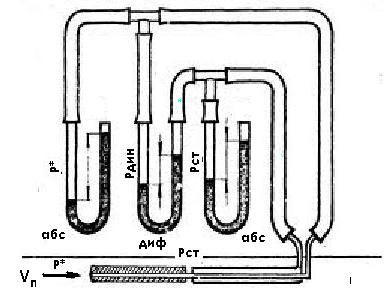

PFELIX сказал(а):
Там нет рисунка прибора, есть рисунки, показывающие принцип действия и использования.
И что это меняет?
PFELIX сказал(а):
Если эту трубку опустить внутрь трубы и изогнуть под углом 90°, направив ее приемное отверстие навстречу потоку (трубка В на рис. 1,а) ...
ОК. На рисунке "а" из авторитетного источника: !А" - приёмник статического давления потока, "В" - трубка Пито, мерящая полное(как Вы и говорили) давление потока, "С" - трубка Прандтля, измеряющая величину скоростного наопора потока. Критика в адркс ВИКИ принимается(в части статьи о т.Пито).

Чтоб получить полное давление ничего складывать, как пишет JohnDoe, не надо. Именно Трубка Пито показывает его сразу. В приведенном примере на рисунке внизу слева над стрелкой обозначено P[sup]*[/sup] -- полное давление.
Заблуждаетеь. Трубка Пито - приемник давления и только, а манометр - измеритель - показывает.
Над трубкой в средней части "Рстат"... Оно, что, не измеряется? Одна трубка - три замера.
Это уже цепляние к словам. Из контекста предыдущих сообщений видно, что я пытался пояснять, что,чтобы получить полное давление, ничего складывать не надо. Слово "сразу" приведено именно поэтому. "Чистая" трубка Пито, как выяснили, -- это ПВД ОДНОГО -- и ПОЛНОГО давления, и это часть трубки Прандтля, которую Вы называете трубкой Пито.

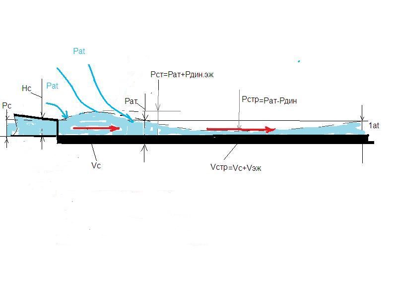

Видимо , пора выходить на опушку леса...Кинетическая энергия струи сопла при полном расширении максимальна и при выходе из сопла начинает передавать её внешней среде ускоряя её при этом сама тормозится с повышением давления ...затем статическое давление (большее Рат за счёт эжекции) разгоняет  струю до скорости (в точке манометра)большей чем скорость в струе сопла...Анатолий плачет от счастья! 🙂 СМ. рис.
1. Сами-то в это верите?
2. Это где статическое давление стало больше атмосферного?
3. Струя сопла тормозится не с повышением потенциальной энергии (давления), а, как у Вас написано, с ее (энергии, но кинетической) передачей эжектированной струе.
PFELIX сказал(а):
А чем ещё можно объяснить повышение тяги сопла с эжектором?....правда секундный массовый расход тоже увеличивается...
Контуры струи-одновременно и график статдавления.
PFELIX сказал(а):
3. Струя сопла тормозится не с повышением потенциальной энергии (давления), а, как у Вас написано, с ее передачей эжектированной струе.
Скоростной напор струи( кин. эн) при торможении переходит в потенциальную энергию давления.
