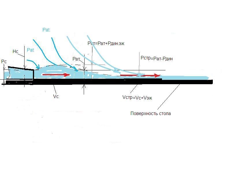

Расход воды через отверстие/кран - постоянен, какого хрена те силы поверхностного натяжения не действуют СРАЗУ на срезе "сопла"/крана? Они, в отличии от статдавления, постоянны, но сужение струи идёт от среза до момента/места распыления. Вы ещё Кориоиса сюда приплетите. Впрочем, Вы можете и дальше упорствовать в своих заблуждениях, отвергать очевидное и доказательное.
Лично для Вас о струе из крана вытекающей строго вертикально вниз.
Вы совершенно правы, что в любом сечении по высоте, когда струйка не распадается на капли, расход ПОСТОЯНЕН.
А теперь приглядитесь к форме струи от самого среза крана.
На самом срезе крана струя имеет диаметр равный диаметру отверстия того крана и силы поверхностного натяжения подхватив струю у самого среза удержали этот диаметр. А далее при падении к начальной скорости струи начинает добавляться скорость при свободном падении воды. Естественно как и Вы сказали скорость в струе возрастает и по всем мыслимым и не мыслимым законам диаметр струи уменьшится и те силы поверхностного натяжения продолжат удерживать воду в струе не давая ей распылиться по сторонам. Так вот форма той струи будет строго описываться уравнениями, которые описывают скорость течения той струи.
Так что Ваш пример даже рядом с Бернули не лежал, тут Ньютон постарался на славу.
"Мыслимые законы" в данном случае - закон постоянства расхода S1*V1 = S2*V2 = const и закон Бернулли 0,5 * pV^2 + Pстат = P* = const; Из них видна взаимосвязь скорости, давления и сечения. "Верные ньютоновцы" могут этого не замечать. На здоровье.

Бернулли не рассматривает природу сил. Он "говорит": "струйка одна, значит, и полная энергия на всем ее протяжении одна и та же".
Подумайте крепко над тем, что все таки измеряет тот измеритель ЯКОБЫ статического давления.
Сдается мне, что приведенный ПВД для сверхзвука. И я Вам уже отвечал (Вы знак перепутали). Указанный на рисунке ПВД к чистой статике добавляет немного динамики, получается "статика", которая выше статики. А разность полного и увеличенной "статики" получается меньше. И прибор фиксирует меньший "динамический" напор. В приведенной Вами ссылке изображены некрасивые, но работающие ПВД.

telekast сказал(а):
что сход в любом раскладе будет, т.к. первичный [highlight]поток будет эжектировать окружающий воздух,[/highlight] причем в гораздо большем кол-ве/массе, чем первичный.
На каком обосновании Вы так решили?
Вот я убежден, что в Вашей конкретной конструкции [highlight]поток будет эжектировать окружающий воздух,[/highlight] в гораздо меньших количествах.
