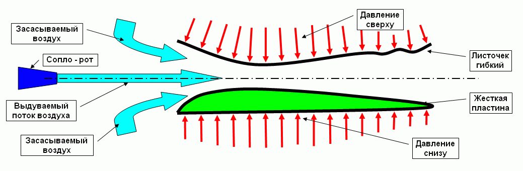

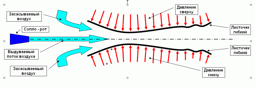

Школьный опыт с листочками убедительно показывает, что несмотря на дополнительный эжектированный воздух струёй изо рта листочки равнозначно притягиваются друг к другу и конструкция не двигается ни в какую сторону.
В чистом варианте от струи с присоединенным воздухом Вы подъемной силы не получите.
Подъемная сила появится только тогда, когда появится движение масс воздуха вниз и величина той подъемной силы подчинится формуле    F=(m/t)*V.

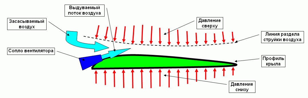

Рассмотрим крыло создающее подъемную силу.
Все почитатели "разнодавленческой" теории в один голос читая учебники, написанные светилами аэродинамики скажут, что подъемная сила на том крыле возникает от того, что над верхней поверхностью крыла давление меньше чем давление под крылом. Они вычислят ту среднюю разницу по площади крыла, умножат её на ту самую площадь крыла, затем для подгонки желаемого к действительному перемножат на несколько коэффициентов - поправок и с чувством собственного достоинства "вытрут руки".
А у меня остается вопрос, так почему это появляется явное движение масс воздуха из зоны разряжения над крылом в сторону большего давления под крылом?
Вот если мы "отшвырнем" некий объем воздуха, то на его старом месте образуется некое понижение давления и тогда все становится более логично.
А посему я считаю, что изменение давления есть последствие перемещения масс воздуха, а не наоборот. Было бы наоборот - воздух стремился бы из пространства с большим давлением в пространство с меньшим давлением.
Но РЕАЛЬНОСТЬ гонит воздух из области меньшего давления в сторону большего давления. Очевидно она, РЕАЛЬНОСТЬ, не читала учебники по аэродинамике.
Рисовал я Вам картинки рисовал и всё напрасно....Где Вы у меня увидели ,что воздух из зоны повышенного давления под крылом устремляется в зону пониженного давления над крылом! это не возможно хотя-бы потому что на пути стоит непроницаемая для воздуха поверхность крыла ( аналогия слой диэлектрика в конденсаторе).
Над крылом воздух разгоняется под действием разности давления атмосферы (в невозмущённой зоне)  и зоны пониженного давления на верхней поверхности....под крылом из зоны повышенного давления на нижней   поверхности и атмосферным давлением в невозмущённой зоне под крылом  .....этакий последовательный ,двухкаскадный разгонщик по вертикали.

Так я Вам сразу сказал ,что кормовой щиток вообще недопустим а воздухозаборная щель должна находиться не далее 1/3 хорды.
Это видимо чтобы использовать энергию вторичного потока? Вполне допускаю, но сейчас хочется разобраться(в очередной раз) с первоначальным посылом: будет ли падение давления в струе выдуваемй из спопла при движении её поверх поверхности? Я предполагаю, что будет благодаря эффекту Коанда. Вот в ссылке, которую давал ПФеликс, данный эффект объяснён тем, что приповерхностные слои ускоряются относительно верхних = у поверхности давление падает! Я же, грешным делом, почему-то считал наоборот! Вопрос в величине падения статдавления. :-/

2) Вы из приводимых мной примеров делаете странные выводы, к примерам никак не относящиеся. Хозяин - барин;
Найдите отличия.
