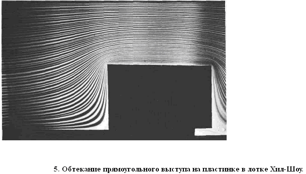

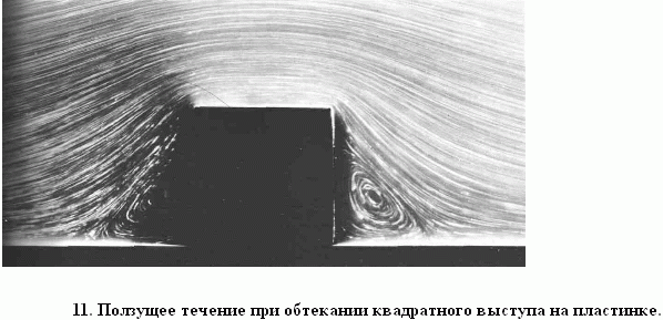

Если бы Вы читали, что Вам пишут, а не то, что Вам хоцца, то Вы бы заметили, что я специально упомянул вихревое движение тока, как одну из ВОЗМОЖНЫХ причин отклонения вниз. Это раз. Во-вторых, при сходе ЛАМИНАРНОГО потока с пластины пренебрежительно малой толщины(есть такой термин в физике) в отсутсвии внешних сил(гравитации) НИКАКОГО отклонения вниз не будет!
Всякий вихрь только портит процесс.
Еще разок взгляните на фотографии обтекания тела.
Там где обтекание ламинарное - там отклонение струек максимальное, а там где вихрь как ролик прокатывает по себе те струйки - отклонение струек значительно меньше.
Смотрите и сличайте со своими высказываниями.
    44,1 КБ · Просмотры: 172
    64,1 КБ · Просмотры: 166
