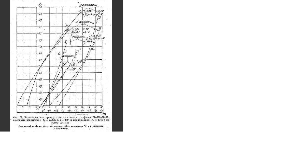

В более тяделой весовой категории применяют автоматические ипредкрылки, но при достаточно высокой нагрузке на крыло, более 70кг/м2, когда от них действительно можно плучить осязаемую выгоду. Управляемый предкрылки рызумны при еще а рвзы большей нагрузке. более 200-300кг/м2, когда диапазон скороростей, обслуживаемый механизациейсоставляет как минимым несколько десятков км/ч.
Современное видение проблемы расширения диапазона скоростей направлено на упрощение конструкции и эксплуатации, и без предкрылков стараются обойтись даже на тяжелых самолетах, кроме случаев, когда иначе совсем невозможно.

Предкрылок, как средство механизации крыла, оправданно используется только в сочетании с другими методами механизации или управления самолетом. Его использование предполагает реализацию больших углов атаки (как правило, более 20 град), т.е достижение больших Су за счет увеличения углов атаки. Чисто математически выигрыша по скорости сваливания для СЛА -никакого (мал вес), а полет на повышенных улах за счет предкрылков на чуть чуть уменьшенной скорости разве что для шоу (что и делал Хейнц в 70-х годах, рекламируя СТОЛ), в ущерб безопасности.
Предкрылки оправданы в зоне элеронов, для увеличения их эффективности на больших углах атаки и при исользовании мощной механизации по задней кромке, но это все не для СЛА
Добавлю, что для большинства профилей, за исключением может только суперкритических, применяемых на реактивных самолетах, совместное использование закрылка и предкрылка не дает суммирования приращений Cymax. так. если начистом профиле предкрылок по всему размахйу может дать прибавку Сумах до 0.6, то при полном отклонении закрылка эта прибавка сокращается до 0.15-0.2.  Соотвествующее снижение скорости сваливания при нагрузке на крыло порядка 50кг/м2 составит около3 км/ч. Это не кот наплакал, а маленький котеночек.
На больших реактивных самолетах применяют приводной выдвигающийся предкрылок, который не только управляет погранслоем на верхней поверхности крыла, отдаляя срыв на большие углы атаки, но и увеличивает его площадь,  в дополнении к выдвижным закрылкам, а самое главное - трансформирует профиль из скоростного околозвукового в высоконесущий малоскоростной, с благоприятным изменением характеристики продольного момента. При этом положительный эффект предкрылков распространяется на весь диапазон режимов полета, когда применяется механизация.
Такой комплекс благоприятных воздействий на аэродинамические характеристики самолета во всех остальных применения никогда не реализуется.

Основной причиной, как мне кажется, редкого применения предкрылков на СЛА является усложнение конструкции, что для СЛА является нецелесообразным. Остальные причины, в том числе "противопоказанные", надуманы.
    61,2 КБ · Просмотры: 192
