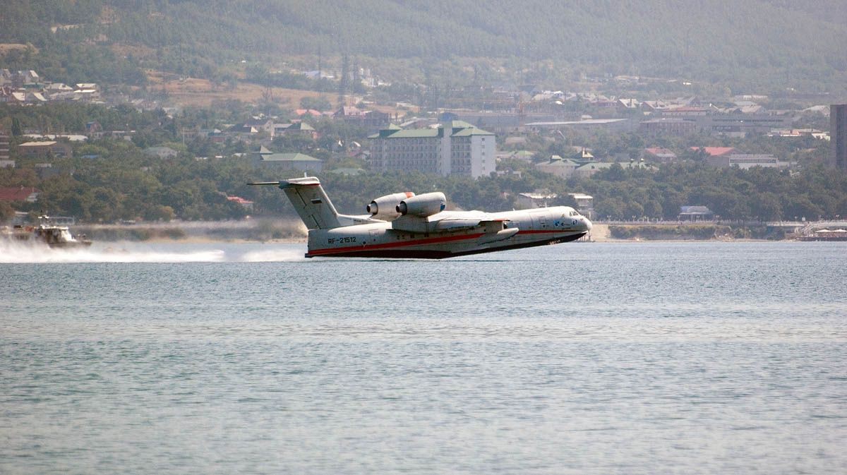

Вопрос о роли предкрылка для гидросамолета. Правда это далеко не СЛА. А конкретно самолет Бе-200, который имеет предкрылки, выдвигающиеся на рельсах по радиусу вперед и вниз. Имеются так же щелевой закрылок, отклоняющиеся паралелограмным механизмом до 38 градусов.  На мой взгляд предкрылок уменьшает угол атаки крыла и летчики при взлете максимально задирают самолет, взлет происходит не с редана а с хвостовой части, что нагружает хвостовую часть нагрузками на которые она не расчитана. Посмотрите фото взлетающего самолета. А виноват в этом предкрылок, который в данном случае механически перенесен с сухопутного высокомеханизированного крыла самолета. Или я не прав?  Аналогичный вывод можно сделать и для легкого гидросамолета.
Наблюдение множества взлетов и посадок как Бе-200,так и Альбатроса дает мне основание возразить - оба они взлетают с двух точек (редана и хвоста)  и садятся на них же.Вот посадка Бе-200 сразу же после первого касания.
Ан-2В - гидро также.
