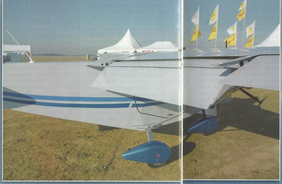

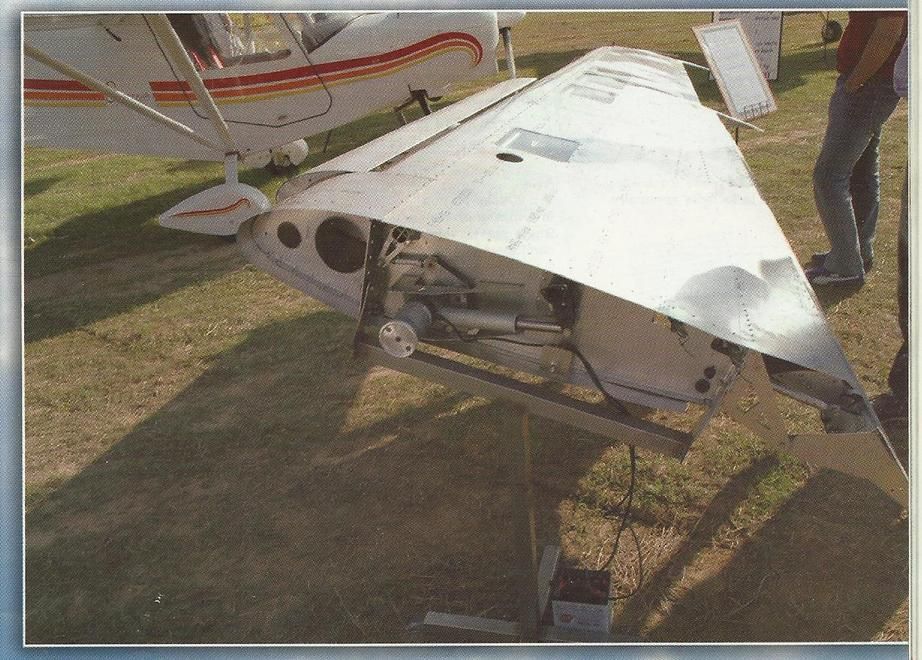

Обсуждаемая механизация может выглядеть примерно так:
    133,5 КБ · Просмотры: 182
    97,5 КБ · Просмотры: 174
Стоит ли шкурка выделки?
    Это скорее всего экспериментальное крыло ... для ..ИХНИХ.. соревнований по укороченному  ВЗЛЕТУ=ПОСАДКЕ
    В реальной практике на ..квадратных.. СТОЛах смысла не имеет ...
