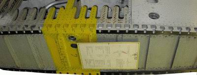

Не знаю, крепление СЧК к центроплану или ОЧК к СЧК, скажем на старичке АН -12, болты вставляются в "гребёнки", легко с зазором. Работают как на срез, так и на растяжение. Одно условие, затяжка тарированная, чтобы усилия на всех были одинаковы....
Правильно называется наверное профиль разъема стыка крыла с центропланом. На фото не Ан-12, но суть от этого не меняется
    13,9 КБ · Просмотры: 462
Так же стыкуются ОЧК, СЧК и ЦП на Ан-24/26, Ту-134/154, Ил-76 и пр. ... И ставятся туда БОЛТЫ и работают они только на растяжение.
