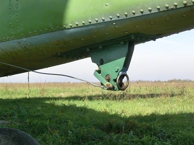

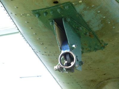

Ну вот и ладненько... поставили замок от Вилги на АН-2, только не стали трос тянуть через весь самолет.

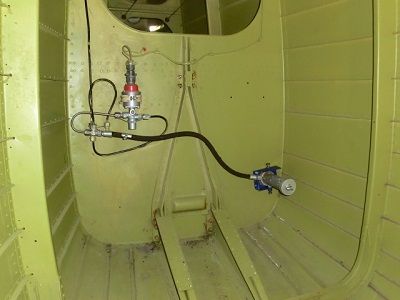

Управление замком сделали через пневмоцилиндр, запитали от шланга управления фиксацией хвостового колеса (ей все равно никогда не пользовались).
Управление тумблером в кабине. Получилось очень хорошо!
Облетали Бланик. ОК!

Пневмоцилиндр втягивающий, от химаппаратуры, закрепили уперев передним флянцем в перегородку ниши хвостового колеса внутри фюзеляжа. С замком соединен тросом по прямой.
В общем, прилетит, будут фотки.
Прилетел самолёт. Обещанные фото.
