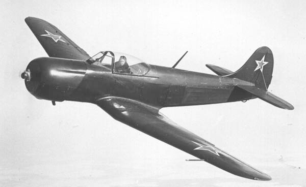

Ут-1.

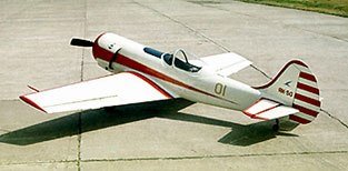

Это что ж за ЯК 50 с таким красивым фонарём? Фотошоп наверное. Судя по номеру- вроде как первый ис построенных.
Но сейчас в Канаде продается первый построеный ЯК 50 ( совсем недорого и торг уместен), фонарь у него обычный яковский.
На том же сайте продаётся и последний построеный ЯК 50. Я звонил, ходят $100К.
Вряд ли фотошоп. Вот ещё одно фото. 01 на фюзеляже ещё не означает, что это первый экземпляр.

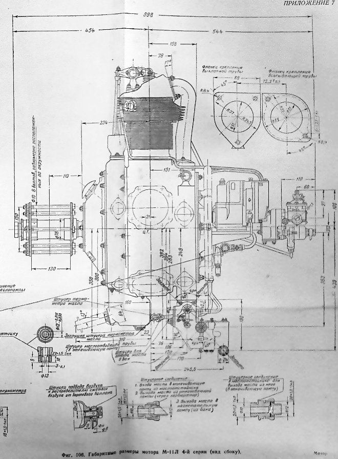

Такой чертёж устроит?
    137,6 КБ · Просмотры: 122
Если вы о 3D модели, она тоже сделана не по заводским чертежам. Много неточностей. Если удастся снова сьездить в первопристольную, попробую с натуры снять размеры в музее Задорожного, там есть помоему две модификации, довоенный и сороковых годов. Еще есть в политехе натурный образец.

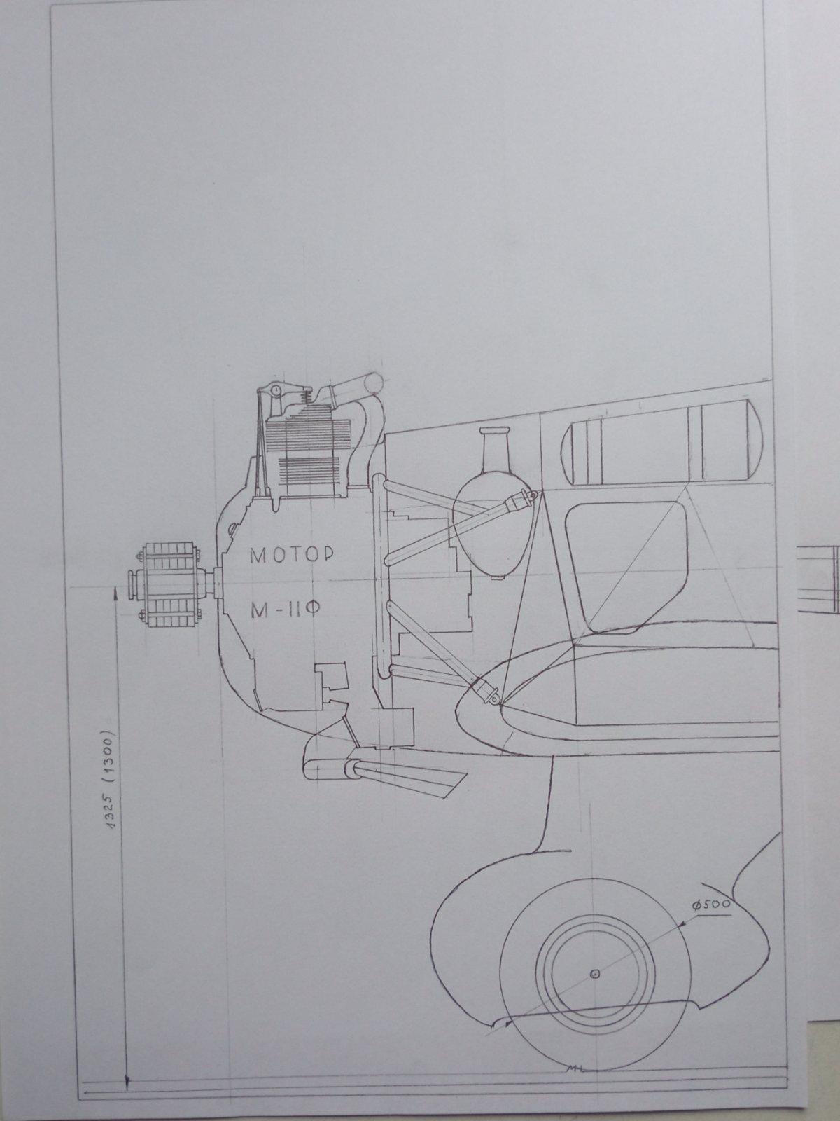

Поддерживаю, прорисовал на него чертежи в пересчете на 350 кг. Взлетного веса, с деревянно-фанерным фюзеляжем под расчетные перегрузки +4,-2 и запасом 1,5... Внешне такой же, в м1:1, но под оппозит, с имитацией звездообразного мотора... Может получится отличная аэродромная машина, типа "арго-02", но более качественная и интересная...
