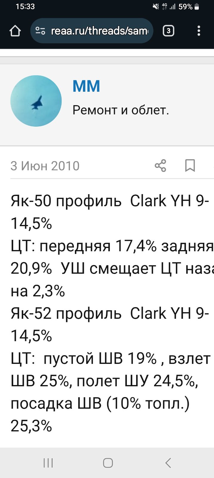

На рисунке что выкладывал, делал развесовку с пилотом в.... 90кг)). И попадание в 25%САХ с ВМГ в 130.... 145кг. Наверно зря рисунки выставляются, не любят у нас читать и смотреть.))
Я в своих прикидках беру вес 110 кг - 100 кг летчик +5 кг одежды +5 кг парашют.
Умиляют такие разговоры про... Ут-1 неустойчивый, нельзя его строить!! ... Аэрокобра сваливается в штопор нельзя его строить, даже реплики!!! Нини... !!... Ньюпор 17 опасный, потому что он полутораплан,--нельзя его строить, нижние консоли отрываются.капец! Альбатрос д3.. 5 опасные аппараты, та же фигня, нижние крылья отрываются,потому что он полутораплан!..опасная схема, нельзя их строить!!! И дальше в том же духе.))) совсем не рассуждая или не вникая в причины этих ситуаций)). А зачем? Ну написано жеж и точка.))). Ни порисовать, ни посмотреть, ни подумать... Низя)))
Решили переплюнуть самого себя?. Увеличение пилота на 10кг, от 90кг, в районе редуктора нужен баласт примерно 5кг, для того чтоб выдержать ЦТ в 25%сах. +-. . И так далее.
Утяжелили ГО на 1кг, в нос нужно установить баласт на 3,3кг. Это если идеализировать центровку аппарата,. В даном контексте разговор про УТ-1.
