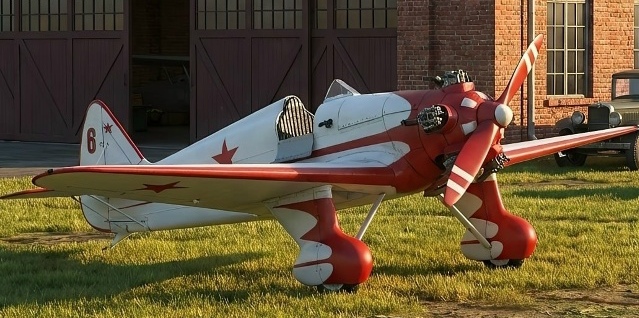

Ут-1.
Поддерживаю, прорисовал на него чертежи в пересчете на 350 кг. Взлетного веса, с деревянно-фанерным фюзеляжем под расчетные перегрузки +4,-2 и запасом 1,5... Внешне такой же, в м1:1, но под оппозит, с имитацией звездообразного мотора... Может получится отличная аэродромная машина, типа "арго-02", но более качественная и интересная...
А зачем делать имитацию М11 если были варинты под рядный Рено и ГАЗ?

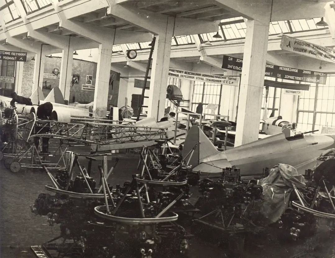

Сборка Ут-1.
