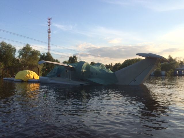

В Каспии свой монстр в Пирогово свой
appilot
гонял на гидрике и обнаружил в одной из бухт
ждут замены двигателя и начнут испытания
вроде два по 500лс
жаль был только сторож
фото
    50,5 КБ · Просмотры: 226
Нагромождение  элементов в потоке. Предлагаю переименовать в "Интерференцию".

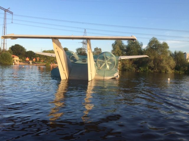

Интересное решение щелевого решётчатого нижнего крыла и в то же время , мне думается , неудачно скомпонованы поплавки , выключают из работы часть нижней экранной поверхности..Мне кажется для такого нагруженного судна вместо поплавков лучше подошли бы убираемые  лыжи с гидравлической амортизацией  в торцах передней нижней аэродинамической поверхности,где бипланные стойки из специально сделанных законцовок, чтобы не загромождать эту поверхность , а само нижнее крыло делать мощней с уменьшающейся к концам  высотой профиля , как у Иволги .. Сзади, видимо , квадратная  рампа подымающаяся вверх и является грузовой  дверью, иначе зачем переходящий из круглой в квадратную заднюю часть фюзеляжа.. Конечно конструктору видней , но если это так , возникают  трудности  с причаливанием , мешают сзади  РП . Логичней сделать по бокам 2 широкие двери и через поплавки  и по нижнему крылу осуществлять погрузку разгрузку.. При таком раскладе Георгий Соломонович вообщем то прав ! Сплошная интерференция ..

Их проблема в религиозной вере в могущество мантры "экранный эффект", которая может поднять в воздух хоть трамвайный вагон. А в жизни-эффект вовсе не тот, который в аэродинамической трубе!
Этот эффект многолик - и суда на "каверне" и катамараны на воздушной подушке и тд.
Если по уму делать все получиться..
