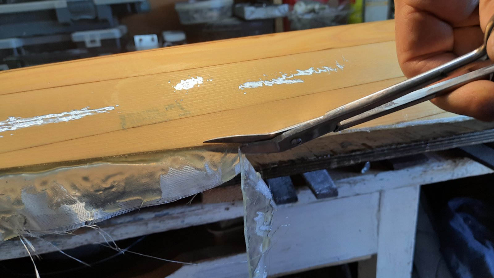

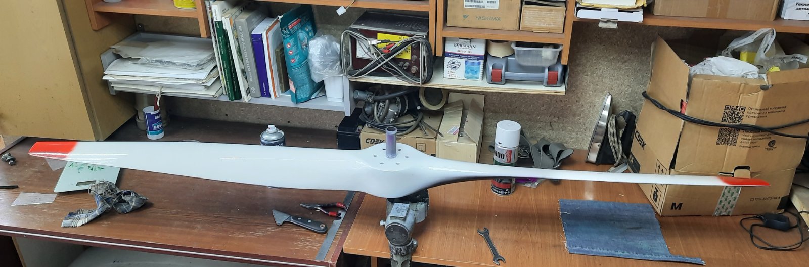

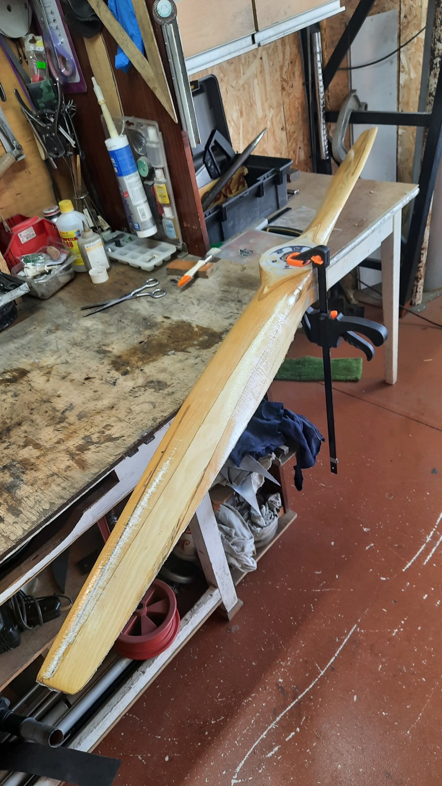

Ремонт и доводка винта.
Пришла с Озона стеклоткань. Вуаль. Э1-25(70) обтянул лопасти

Поставили мой белый. Он показал стабильные 110 кг.
Ну как стабильные? 106- 115 цифры мелькали. Весы цифровые, показания плавают потому, что в струе потока хоть и длинная веревка, но какая то болтанка есть.
У черного мелькало 110-123.
Пролетели на моём, на белом. На тех же оборотах двигателя, 4600 как на черном 110кмч. На черном 120.
Хотя шаг на моем практически такой же, может быть чуть больше, но у саблевидного есть фишка.
