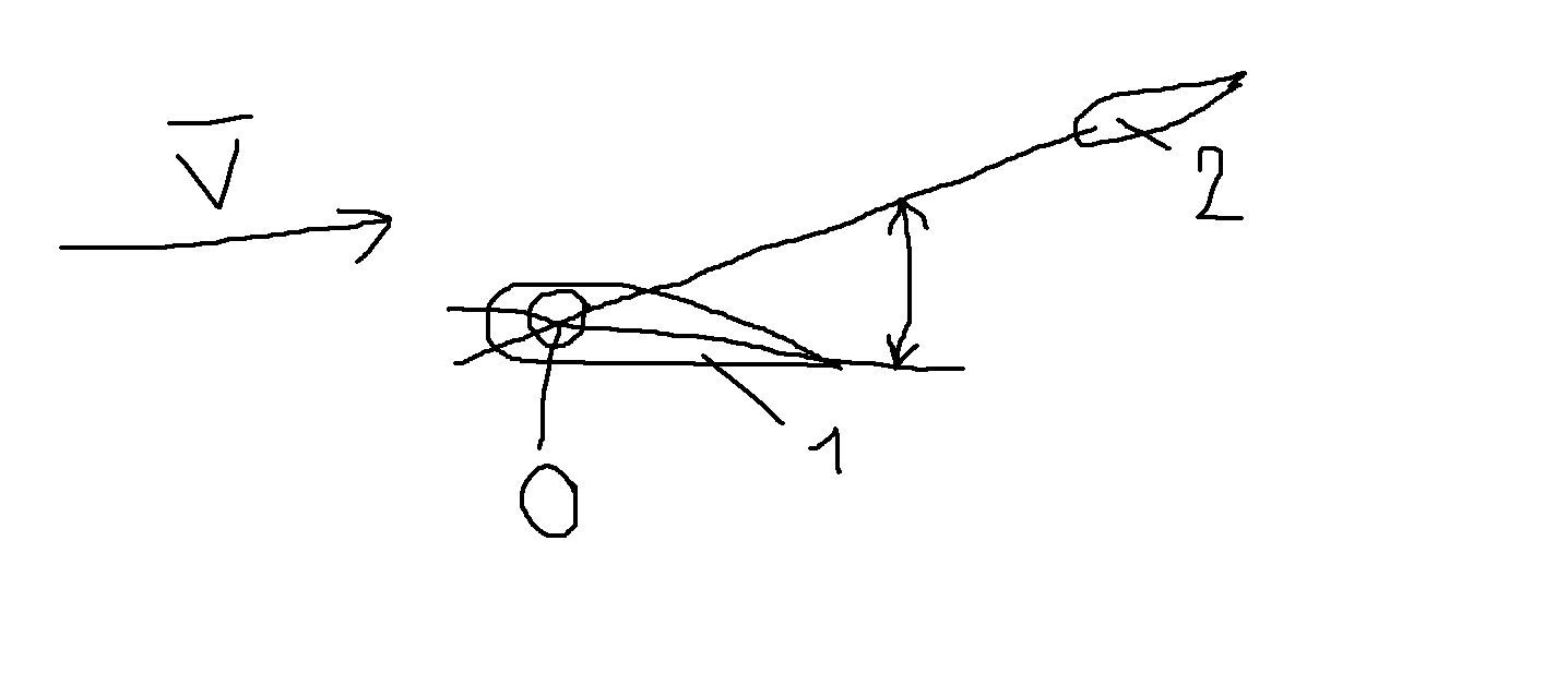

Да дело вовсе не в путевой устойчивости - ПГО виляло как собака хвостом.Повторяюсь:это явление явно можно исключить,составив правильную мат.модель,описывающую колебательныйпроцесс - но,к сожалению,Келдышей (который создал мат.модель флаттера и шимми) среди нас не наблюдается:поэтому,до их появления,эту схему следует оставить без внимания.

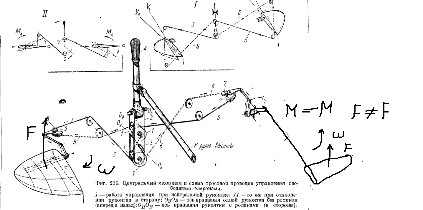

Наверно стоит попробовать передрать схему работы концевых плавающих элеронов:
система из стабилизатора и крылышка, кинематически связанных, в целом выставляется (флюгируется) по потоку, пилот оказывает прямое воздействие разводя/сводя их на определенные углы не влияя в целом на ориентацию по потоку.
Момент аэродинамических сил на крылышке равен моменту на стабилизаторе, а сила на стабилизаторе естественно много больше,
далее момент инерции крылышка и стабилизатора должны быть равны (заодно и моменты инерции присоединенных масс воздуха (можно принять как цилиндры с диаметром = хорде и длиной равной длине поверхности)
В таком виде представляется проблем в динамике от резких движений ручкой быть не должно по крайней мере концевые элероны работают.
В сущности, работа ФПГО ничем не отличается от работы плавающих концевых элеронов. Участник форума, господин FA-FA представлял здесь патент конструкции «тендема», с неподвижным центропланом ФПГО. Уже существуют и успешно летают флюгерные тандемы «Белерит», «Комета», и давно известная «Небесная блоха». При этом ни у кого не возникает сомнений в их работоспособности. Откуда берутся сомнения работоспособности ФПГО «утки»? - не понимаю.
Устойчивость «утки» обеспечивает именно ФПГО, которое, безусловно, должно обладать собственной достаточной устойчивостью. Думаю для пущей надежности,  общепринятую норму – равных показателей момента инерции и момента стабилизации - можно изменить в сторону увеличения последнего процентов на 20-30, что позволит полностью и с запасом исключить какие-либо предпосылки к самопроизвольному колебанию при резком пилотировании.
   Нет посмотрите внимательнее схему кинематики хотя бы у Сутугина колебания исключены, как в ФПГО у утки которая выставлялась ранее: элероны сколь угодно резко можно отклонить в стороны при этом в целом ориентация их обоих в системе по потоку не изменится.

Я говорю надо попробовать принцип как у плавающих элеронов они управляются отнюдь не каждый отдельным оперением!
Посыл непонятен - плавающие элероны просто выравнивают между собой шарнирные моменты: если имелись в виду сервоэлероны - так там управляется каждый.
Я имею в виду организовать кинематику согласнокартинке развдить в стороны две поверхности моменты аэродинамических сил и моменты инерции равны но сила от одной превышает силу от другой разводим их в стороны прикладвая усилие только между ними а в целом они как система ориентируются по потоку это должно исключить колебания
Никакой связи в отношении колебаний не усматриваю - разве, что изменится собственная частота, и то, не факт.
Я имел ввиду такое ФПГО. Концевые элероны вещь существующая и работоспособная.
Моменты инерции тоже нужно сделать равными. И от присоединенных масс тоже.
Колебания будут в связи с установкой ФПГО по потоку в целом но частота много выше а момент инерции много ниже чем у самолета сами же резкие действия пилота к колебаниям не приведут.

И мы должны поверить этим, абсолютно ни на чем не основанных утверждениям - пардон-те: расчеты в студию.
Ну надо ж сказать ни с того, ни с сего (с) В.Высоцкий
Что, коли собственный частоты всего самолета и его рулей различны (а равными их не сделать при всем желании), раскачка будет исключена - отнюдь. И описанный в этой ветке много выше, случай, тому примером.
Более того, скажу, что всегда найдется такая скорость, когда колебания станут расходящимися: посчитайте эту скорость, и можно продолжать дискуссию. Можно также задемпфировать рули донЕльзя - но тогда они не будут успевать отрабатывать возмущения: весь вопрос в том и состоит, что задемпфиовать надо не много и не мало, а в каком-то допустимом диапазоне. Лично я посчитать это не способен - потому и никогда не возьмусь за такую схему, не отвергая ее принципиальной жизнеспособности.
