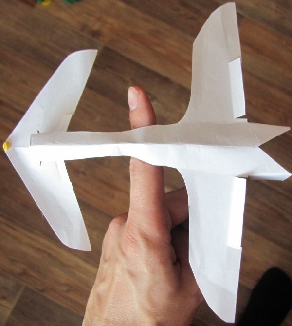

Прошу прощения, это только бумажный макет, но на пару вопросов он ответил. https://www.youtube.com/watch?v=GVjQ44reXeo

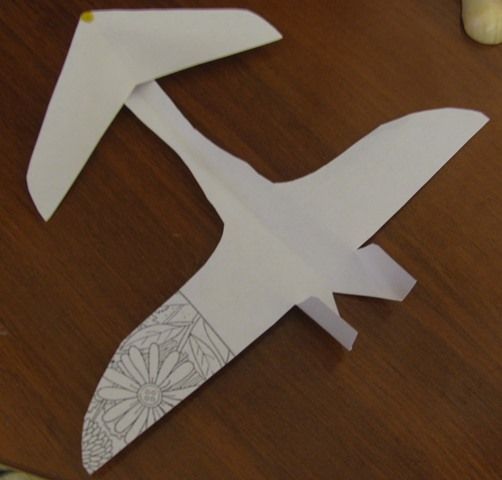

Upd: Попробовал сделать центровку по передней кромке заднего крыла, оно летит! Кабрирует конечно, но колебания затухающие. ФПГО устанавливается под малым углом атаки, заднее крыло опускается вниз и стоит под большим углом атаки, но оно летит! Вот вам и запас устойчивости, когда ФПГО шустное. Центровка явно дальше 50%.
При этом балласт надо размещать на 30% хорды заднего крыла, чтобы не было опрокидывающего момента на фпго.

Вот то же самое с механизацией. Скорость существенно снизилась. https://www.youtube.com/watch?v=okKUzjlccLc
Центровка на фото.
