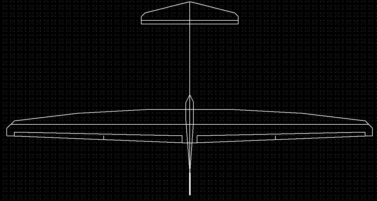

2.Определился с размерами и геометрией утки
Размах будет 2.5м. ФПГО 60 см.
Профиль на ФПГО будет PW75
Профиль заднего крыла AG35-AG38

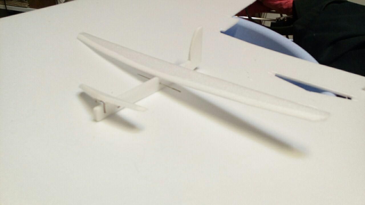

3.Распечатал форму в плане на принтере и сделал по ней мини-модель из потолочки.
Центровка по передней кромке заднего крыла. Устойчивость по тангажу присутствует. Модель показала легкий недостаток курсовой устойчивости и слегка не точную установка ФПГО по потоку (трение в шарнире) Это заставило внести коррективы в форму. Хвостовую балку с килем удлинил на 20%, корневую хорду ФПГО увеличил так же на 20%, в новой итерации оно будет чуть трапецевидным с той же стреловидностью по передней кромке.
Итого, при запуске с креном 90, модель выходит в прямой полет примерно через полвитка спирали. При запуске слегка "в гору" модель опускает нос при потере скорости и выравнивается в нормальный полет. При подгибе задней кромки ФПГО вверх, модель летит медленнее, при подгибе вниз, быстрее. То есть балансировка по скорости работает.
При имитации выпуска закрылков так же все хорошо, можно довести до устойчивого парашютирования с углом планирования 45 градусов.
В мелком масштабе все хорошо. Вопрос остается за большим.

Нарезал шаблоны профилей, режу первые пробные панели крыльев и ФПГО. Результат буду выкладывать здесь.
