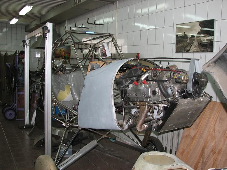

Коллеги, кому интересно, в понедельник выложу фото постройки Сорвея, у Саши Прощенко пока нет интернета так выложу я.   Сейчас обнаружил у себя фото собранного фюзеляжа. Саша варил его на работе. Этап подгонки капота.
    86 КБ · Просмотры: 320

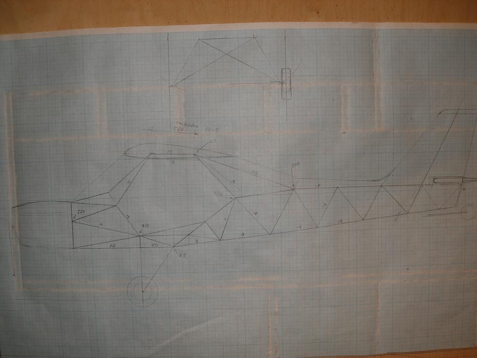

Начиналась постройка самолёта, эскизов и проработки чертежа. Сохранилась лиш боковая проекция.
    73,6 КБ · Просмотры: 308

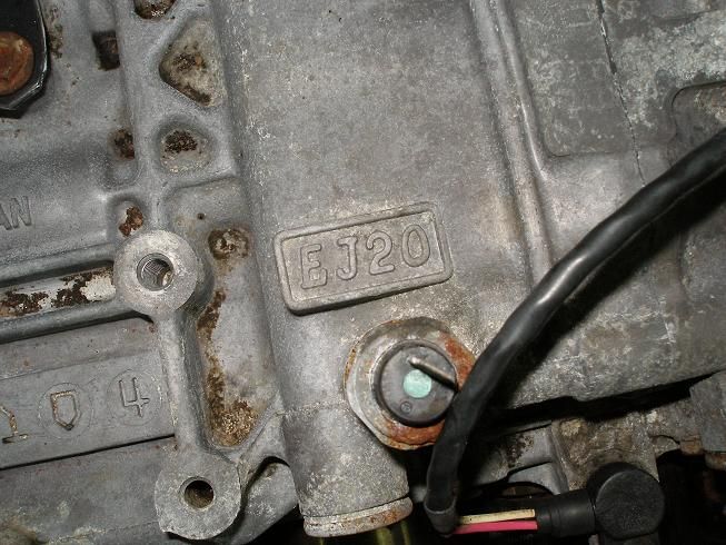

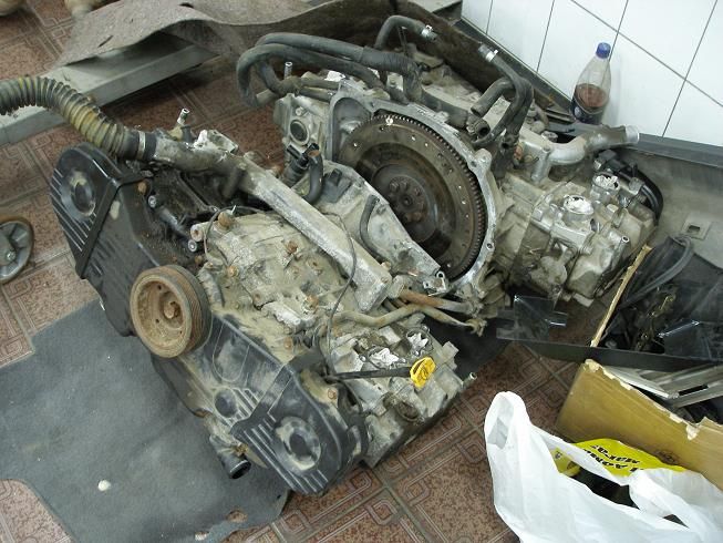

Затем был куплен двигатель от Субару выпуска 1992 года выпуска.
    72,3 КБ · Просмотры: 260
Обём двигателя 2 литра, ранее здесь был спор, доказывали что двигатель 1, 8. Для сомневающихся выкладываю фото.
    71,3 КБ · Просмотры: 245

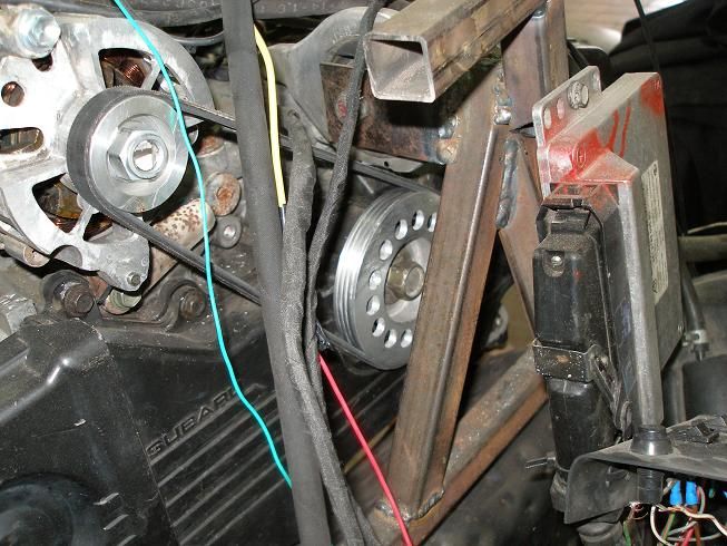

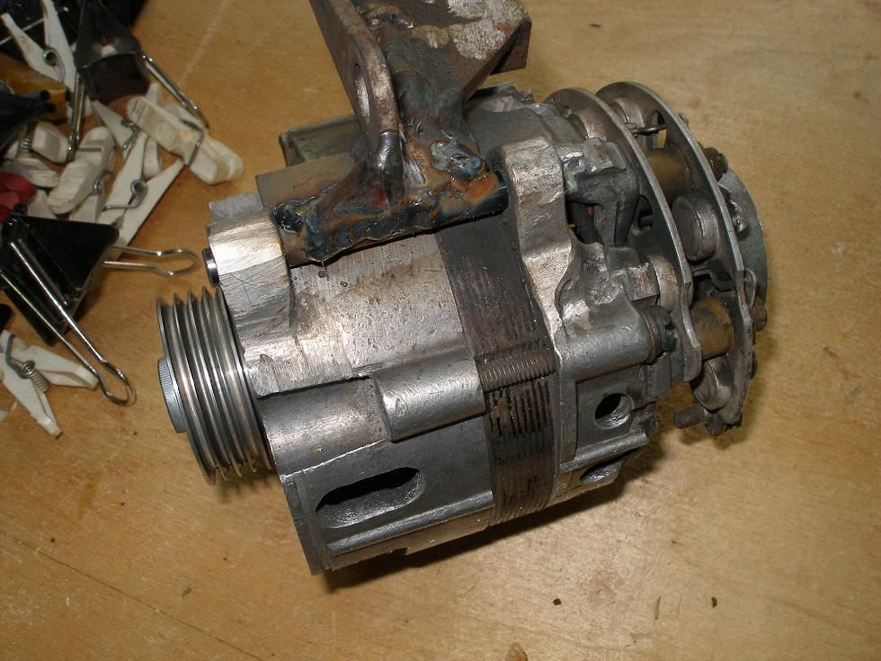

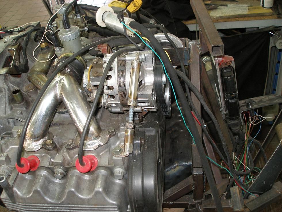

Поставили новый ремень ГРМ и установили генератор от мотоцикла Днепр. Предварительно обточив крышки,  и изготовив узлы крепления и шкив.
    120 КБ · Просмотры: 239
Это не трещина, а разёмное соединение. Просто от времени окислилось и выглядит как трещина.
Генератор установленный на двигатель.
    72,6 КБ · Просмотры: 255
Старый всасывающтий коллектор был снят и изготовленны два новых под два карбюратора Микуни от авиационного двигателя Робин.
Генератор от МТ уже скис, не выдержал тяжелых условий эксплуатации.
Поменяли на какой то японский генератор. Работает ,как зверь.
Все японское самое лучшее. 😉

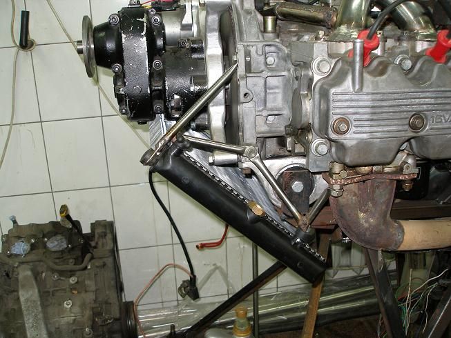

Затем установили редуктор, его спроектировал и изготовил редукторный маньяк - наш товарищ Александр. большой любитель Пайперов, будущий Пайперовод.
    70,3 КБ · Просмотры: 276

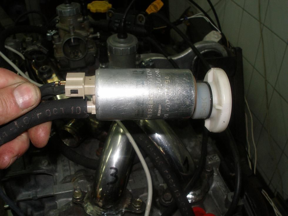

Топливо подаётся электрическим насосом, для надёжной подачи топлива он расположен в баке в специальной колбе.

Выхлопная труба и коллетора, взяты от автомобиля Мерседес. Радиатор от Таврии. Летали в 35 градусов жары, заброса температуры небыло. Это проверили ещё на первом самолёте с клёпаным дюралевым крылом.  С двигателем Субару ЕА 81. Конструктор Щербина Женя.

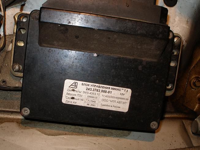

   Контролер упрвления зажиганием, применили от карбюраторной Волги. Именно этот блок, с такой маркировкой подходит для этого варианта. Мы посчитали что  блок и две катушки зажигания,  будут надёжнее и точнее, чем трамблёр с его разносчиком и центробежным регулятором опережения.
    53,8 КБ · Просмотры: 235

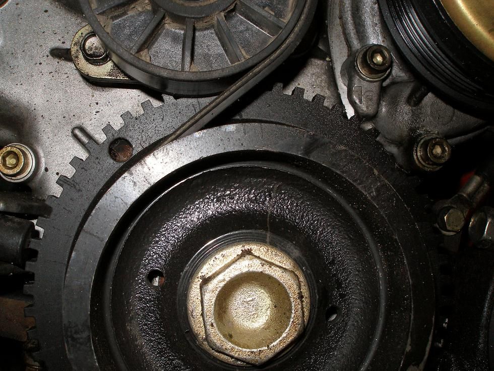

И теперь самое главное, как правильно выставить датчик положения коленвала относительно зубчатки. Выставить верхнюю мёртвую точку в первом цилиндре и отсчитать от синхронизирующего выреза двадцатьзубев и на 20 установить датчик .
    174,7 КБ · Просмотры: 226

Я конечно извиняюсь дико, но с остальными датчиками в программе работают функция абогатителя и приемистости, и движок с ними работает совсем по другому. Отсутствие датчиков мощности не прибавляет, если только у вас там не спец прошивка какая нибудь вбита в контроллер
