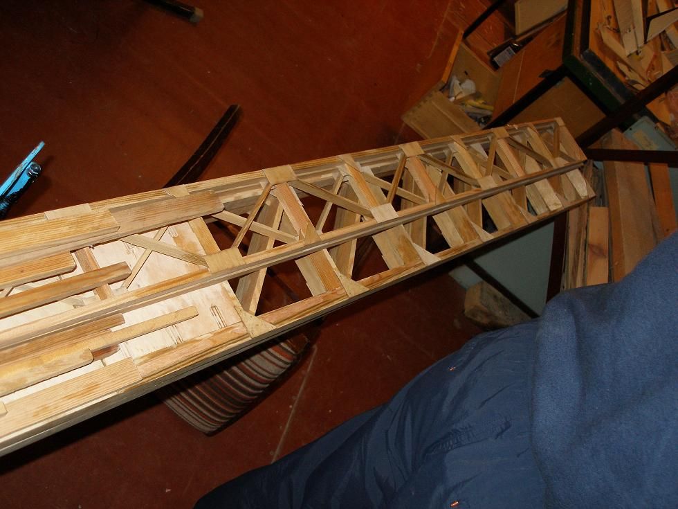

Лонжероны и нервюры  были выклеены Сашей заранее,  лет так надцать назад. Тогда просто мы лишились помещения  под постройку самолётов, и проект постройки Сорвея затормозился.
Лонжероны и нервюры  - классика, изготовлены из переклея сосны.

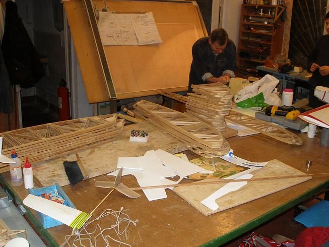

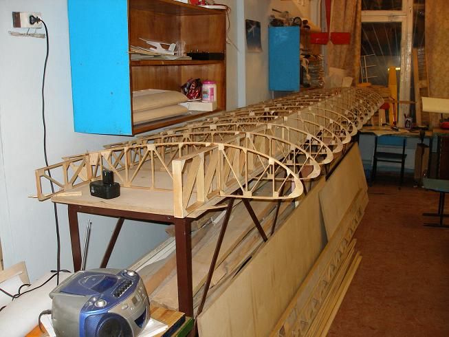

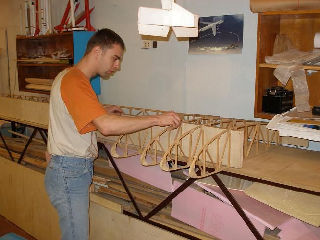

Сборка крыла на стапеле.
    49,5 КБ · Просмотры: 244

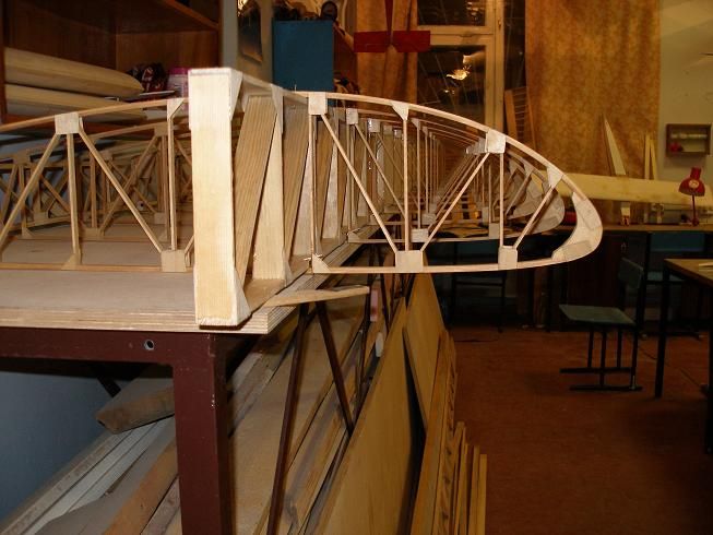

Крыло частично собрано.
    58,9 КБ · Просмотры: 255
Вид вдоль конструкции.
    51,7 КБ · Просмотры: 224
Какой размах крыла? Сколько весит крыло и фюзеляж отдельно?
Сколько разбег-пробег, приблизительно хотя б?
Какая посадочная скорость?

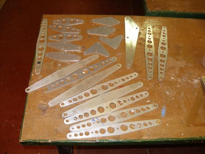

Все узлы навесок используемые в крыле.
размах крыла 9,4м профиль р2-14 хорда 1,4м масса крыла (1 консоль)32кг масса фюзеляжа без мотоустановки 140кг  мотоустановка 127кг.разбег-пробег без ветра 100-120м, с ветром наполовину меньше.пробег с закрылками 30градусов и с тормозами совсем маленький.посадочная скорость по нашему прибору 45км/ч

Лонжероны прикольно сделаны.А в корневой части как они выглядят можно глянуть ?

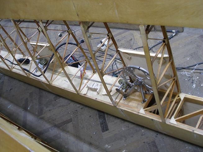

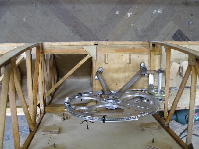

Устройство привода элерона.

Фото лонжерона есть только с зашитой полкой. Он имеет сечение узкое с внешней стороны и к точки крепления подкоса утолщается , а к узлу крепления к фюзеляжу опять утоньшается.
