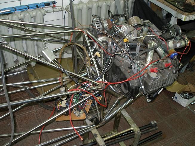

Если Вы уж Микас поставили то можно было и топливную карту на его основе сделать и поставить форсунки и добавить датчик детонации и даже установить датчик фаз !все это в 7 прошивке есть и проблем поставить ни каких
Да, можно было и двигатель авиационный сделать самим и есть такая возможность, установить инжектор, написать программу под него, установить убирающиеся шасси и тд.... Но задача ставилась летать,  на надёжном двигателе, а не быть вечным строителем одного самолёта.
Карбюратов хватает,  но есть один небольшой деффект.
При полностью открытых заслонках происходит небольшой выброс топлива за срез карбюратора - это связано с длиной входныхт патрубков и происходящими там резонансными процессами.  Нужно просто поигратся с длиной патрубков. Но выброс происходит кратковременно поэтому эту проблему будем решать зимой.
просто установите потрубки до корбюратара, чтоб воздух разгонялся до карба, теоретики подскажут его длину, ну а так на глаз по 20см
Мотоустановка весит  вместе с выхлопной и расширительным бачком.73КГ.

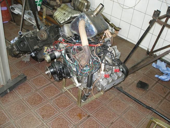

Да,  по повду длинны  патрубков мы задумывались, но здорово не поиграешся, некуда разносить  - капот мешает, разве что фильтра применить покороче.

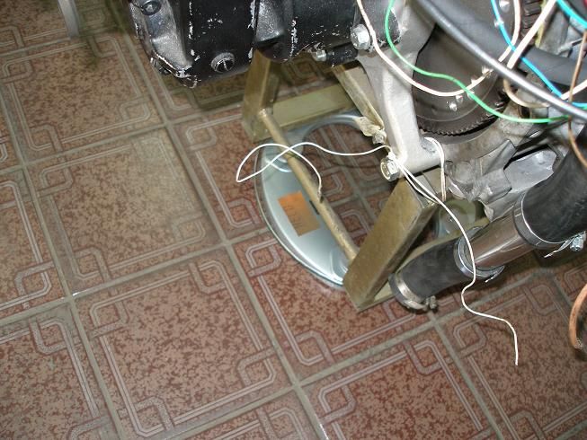

Это первые запуски двигателя с винтом.
    68,1 КБ · Просмотры: 267

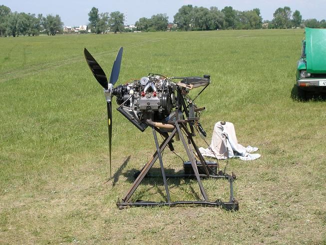

Затем мотоустановку вывезли на аэродром, закрепили длинными штырями и дали ей пр ....тся
Причём гоняли долго на максимале. Такоё издевательство она с честью выдержала. Чего не скажеш об электронике, Напором воздуха сдуло наклемник с клемы аккума и  генератор пошёл в разнос,  блок зажигания умер. Пришлось покупать новый. Видно, как вокруг мотоустановки выдуло частички грунта с травой.

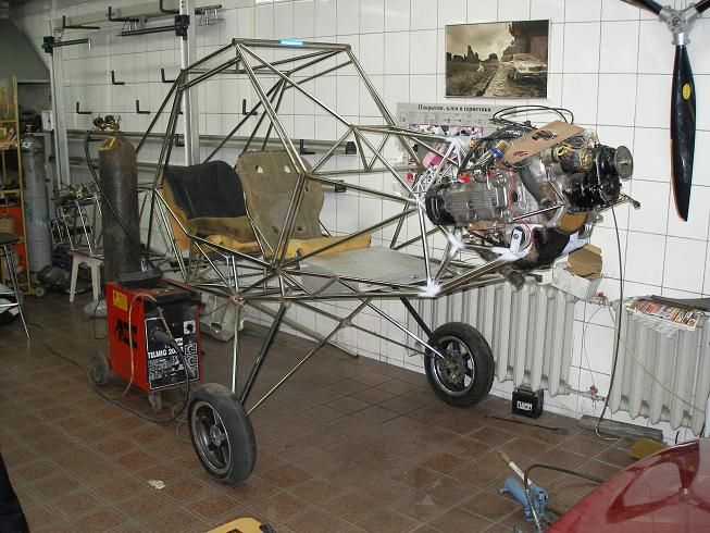

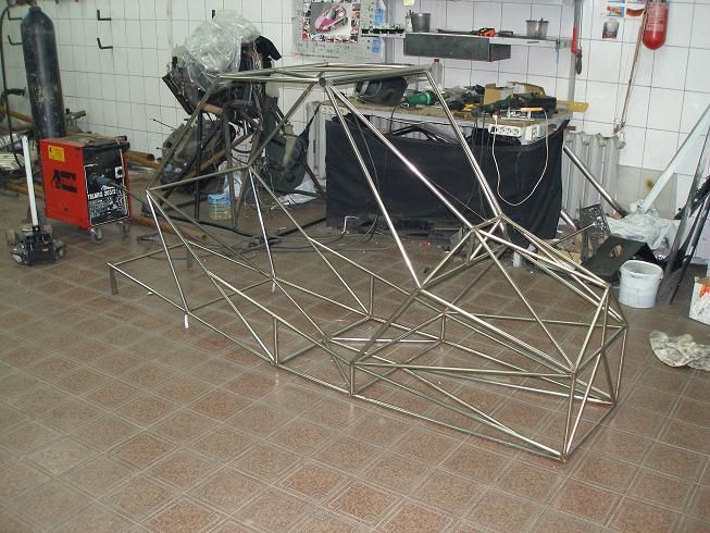

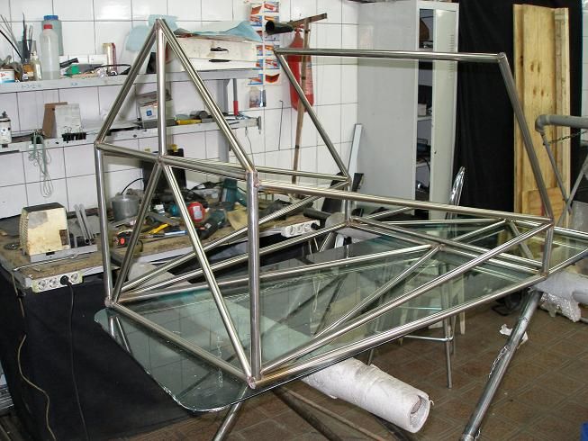

Только после этого Саша принялся за фюзеляж. Первым движением была сварка треугольника нижней части фюзеляжа. Затем к ней варил всё остальное.  Так как строился он в единичном эземпляре, то оснастку не делали, вместо плазового стола использовали кафельный пол. Спасибо, строителям с Западной Украины - плитку уложили идеально ровно и точно, по её линиям и ориентировались.
    72,4 КБ · Просмотры: 262

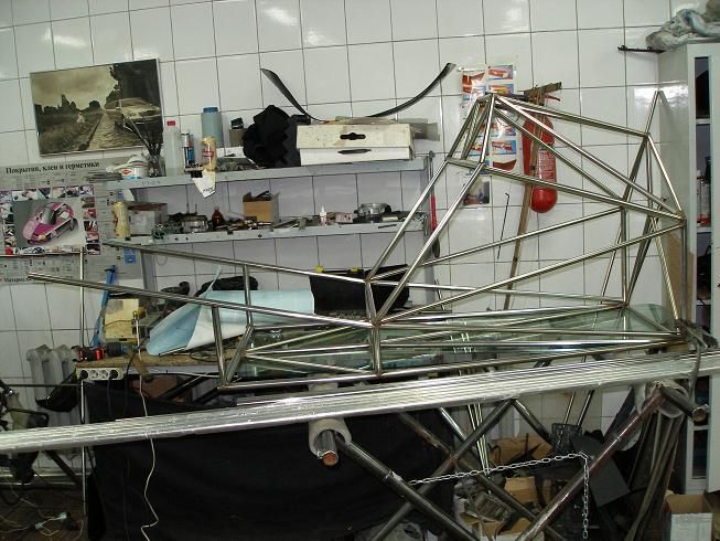

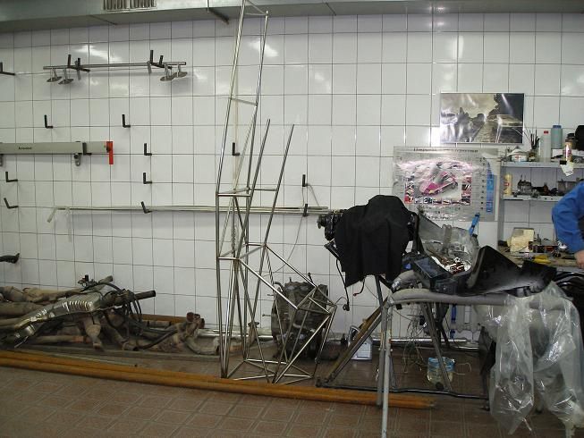

Проба на вес, а что же выходит из под сварки.
    72,9 КБ · Просмотры: 300
Вес оказался на удивление нормальным, несмотря на то что, удельный вес нержавки немного выше чем у чёрной стали.

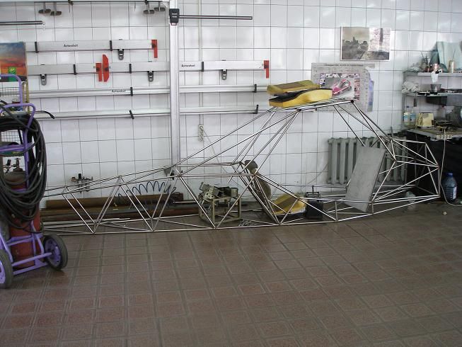

Весь фюзеляж в таком виде весит 32 кГ.
