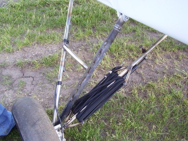

Ребята, салют! Прочел вашу тему, где посмеялся (Юра,- приключение достойно Д. Бонда), где погрустил. Настоящие парни уходят, земля им пухом... "увлечение небом - это способ жить и способ умереть..."               Самолет понравился, чувствуется опыт, тех.  данные отличные.     В сварной  фюзеляжной ферме я бы усилил трубу, соединяющую задние стойки шасси (увеличил бы ее диаметр), также и задние стойки шасси немного (личное мнение). Еще - колеса от мокика могут оказаться слабыми на боковой удар, какое там у них литье? Хотя, на заре авиации на спицах летали, может и ничего.    Тормоза держат полный газ на стопе?
Да смешное и грустное рядом. Все это уже история.
Самолет назвали Сорвей. В стойках все нормально. Колеса не авиационные, но проходимость отличная. Боковое скольжение держат на Ура. Снесли левую стойку, боковым ударом, диски выдержали. Тормоза тоже проверили. Держат слишком хорошо. Саня на посадке перед канавой поставил самолет на нос. Пришлось менять винт.  :'( Жека перед взлетом, (пилот сидит сзади) отрывает, зажав тормоз, заднюю стойку, за широкими спинами иногда не видно взлетку, и с двух колес взлетает.

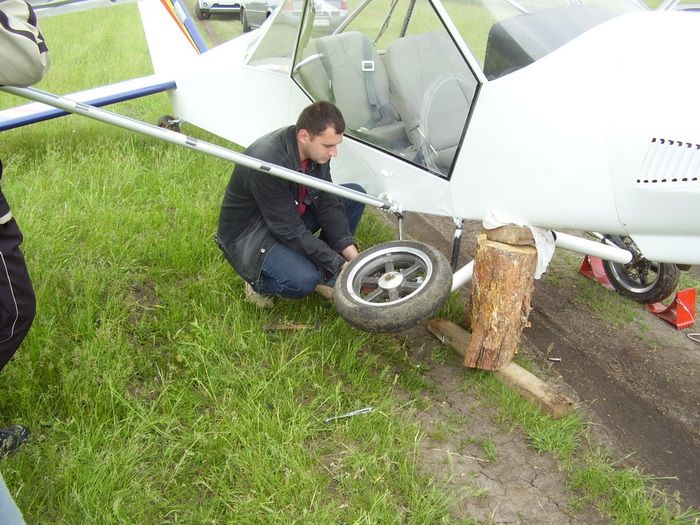

Вчера прокололи колесо. Пол дня искали шиномонтаж. Колеса бескамерные, мое мнение, лучше поставить камеру. Проще менять в полевых условиях. Вот так и летаем.

Эти колеса от тежёлых скутеров, нормально всё, а что нет ремкомплектов в магазине для ремонта бескамерных, их латают не снимая с диска :-?
Просто воскресенье и полевые условия. Запаски небыло. О том,что колесо может проколотся или
распороть покришку просто забыли. :🙂
