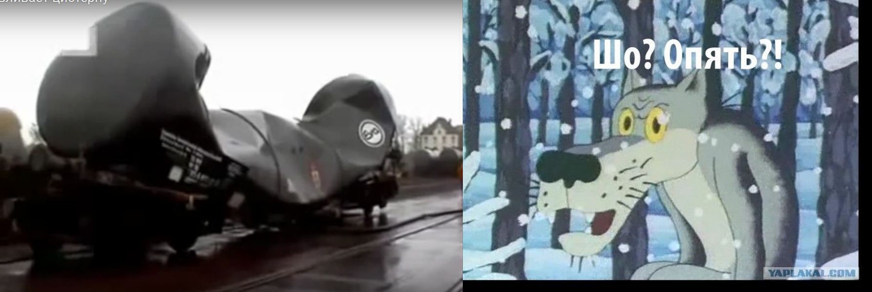

pkr.Все материалы вокруг выдерживают атмосферное давление, даже наше "бренное" тело. Может ли противостоять атмосферному давлению какой-либо материал? Да, очень многие: например, в химии очень много вакуумных аппаратов из разных материалов. Но сможет ли какая-либо конструкция ещё и взлетать - это самый интересный вопрос, особенно для тех, кому "летать охота".
Карабас
Anatoliy: "А шо?" Вы опять ДОКАЗАЛИ невозможность существования вакуумного дирижабля? Всё только слова: этого не может быть. потому что не может быть никогда? Совсем никогда? Спасибо за картинку. Неужели авто портрет? Извините за незлую шутку, но годы мне позволяют уже и не такое. Эту дурацкую цистерну мне суют уже не первый раз, но она совсем "не из этой оперы"! Она спроектирована не под вакуум. Ни один аппарат, разработанный мною "под вакуум" не разрушился.
Anatoliy.
Севастополь
Да эту стальную толстую железнодорожную цистерну пожмякало атмосферное давление когда внутри той цистерны давление было всего навсего 0,8 атмосферы. И это далеко не вакуум, а перед сожмякиванием никто не заметил полета той цистерны над железнодорожным полотном.
Представьте свою разработанную конструкцию на всеобщее обозрение с обязательным указанием из каких материалов эта конструкция собрана, какие характеристики у этих материалов, какое отрицательное давление сможет выдержать эта конструкция, какие нагрузки будут приложены к проблемным местам, вес полученной конструкции и какой получился удельный вес Вашей "цистерны" под вакуум.
Если у Вас нет подтвержденных экспериментом этих данных, то Вы ничего не разработали.
Если у Вас есть такие подтвержденные данные, то мы все вместе посмеёмся над очередным вашим бзиком.
Это не я должен доказывать Вашу несостоятельность.
Это Вы должны доказывать свою правоту.
И не воплями, что Вы новоиспеченный гений, а конкретными делами.
Но не типа нарисованных на бумаге после очередного посещения психбольницы, а натурными образцами.
Жду обстоятельного ответа.

Если Вам не понятно, почему эту цистерну "пожмякало" атмосферное давление, то о чём дальше разговаривать? Она не ПРЕДНАЗНАЧЕНА для работы под вакуумом. Оборудование, предназначенное для этого, не "сожмякивается" даже при более глубоком вакууме. Но и не летает. Не предназначено. Разрабатывать конструкцию начали в 1670-м году, продолжили в 1890-х, но не совсем настойчиво (научиться летать на цеппелинах и самолётах оказалось легче).  Подтверждения экспериментом у меня, конечно, нет: и годы не те и материальной базы на пенсию не прикупишь, только расчёты. Увы, слишком много, а я "пристёгивать" их не умею. И картинки "по Компасу" не рисую. Значит, я "ничего и не разработал". Тем более, если этол только, чтобы только посмеяться. Но над состоянием воздухоплавания не только в России, но и в мире можно только грустно усмехаться - у каждого только "дирижабль обыкновенный" как кукиш в кармане. Вашу несостоятельность и доказывать не надо: Цеппелинов больше нет! Даже простого учебника нет.
mz
    Вакуум 0,8 атмосферы над круто прогреть газовой горелкой -пока давление не достигнет 1 атмосферы илли не выравняется с давлением окружающей среды .
Эт Горячий Вакуум - такой оболочку не  сплющит .
А вааще в журнале  "Изобретатель и Рационализатор " была статья  ТЕПЛОЛЁТ  или типа того . Там по задумке газ в оболочке грели реактивным двиглом до 500 по цельсию .
