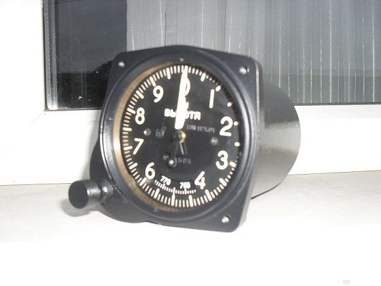

ВД-10 (неиспрвный)
Окончательный вариант

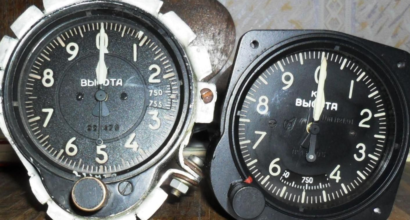

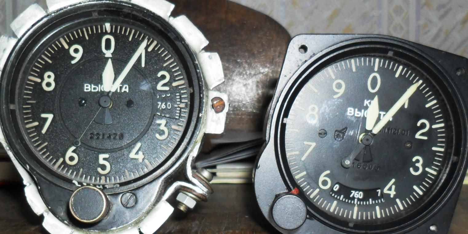

Олег, прибор получил. В пути, надеюсь,  не пострадал, выглядит нормально. Вот из проверки сделал что смог, сравнил с другим прибором:
    180 КБ · Просмотры: 129
ОК! Доехал, значит нормально. Расхождение- в допуске(+/- 1,5 мм рт. столба)-  1мм рт. ст где то 10-12метров высоты(в зависимости от температуры) Главное "провалы" по 100 метров ликвидированы, и не факт что ВД с которым сравниваешь-эталон. И еще-надо учитывать, что занимался регулировкой дома на 9 этаже-а это уже порядка 30 метров. К тому же это подвергается регулировке- выставляешь Н=0 расконтриваешь накидную гайку-выдвигаешь кремальеру-на шкале давления вращая кремальеру выставляешь давление и все в обратном порядке. Вроде ничего сложного, но очень часто после регулировок перестают работать-проскакивает кремальера-затем только разборка и перестановка шкал.
