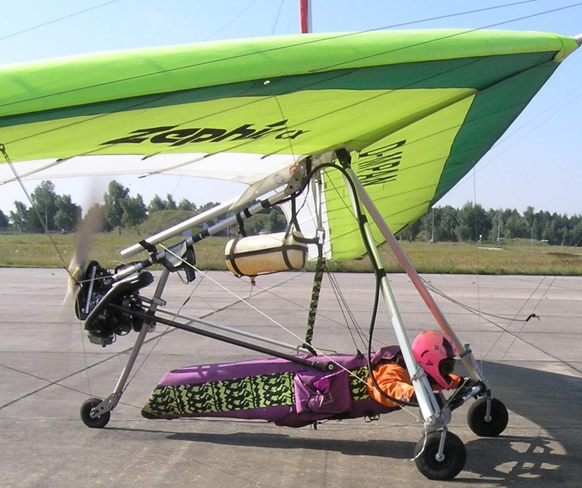

Я смотрел видео, где к жесткокрылому дельту сзади прикрутили хитрый электродвигатель на стойках с колёсиками. Кажется, это был Atos VX, но могу ошибаться. И вот мы имеем складной, парящий, взлетающий самостоятельно аппарат. Из минусов - управление по типу "балансирный планер", старт и посадка на ноги. И цена, конечно же, очень грустная.

Мотоподвеска МОСКИТО. Офигенный рабочий вариант, но дельта, но вариант то, что надо! :IMHO

Да, вроде такого! [smiley=thumbsup.gif] Только там электродвигатель был, а тут вон цилиндр торчит. Конструкция отличная, не спорю; остаётся взлёт/посадка с ног, управление по-дельтапланерному и особенно ценник. А в качестве бонуса - затекающий затылок из-за подвески пилота носом вниз ;D
Особенно не хочется стартовать со своих двоих почему-то. С остальным готов смириться.

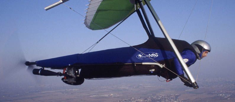

Увидел в сети фото и заболел этим аппаратом...
Это вроде Москито/ДудлБага но старт с колес и посадка на
колеса. Ближе к нанотрайку получается.При этом кажется,что возможна и посадка на ноги.
Если кто строил и эксплуатировал такое-поделитесь впечатлениями.
Какие требования к "атлетизму" пилота . Как с безопасностью
посадки?
    130,4 КБ · Просмотры: 438
посадки?
Если Вы летали на безмоторной дельте - ничего неожиданного, кроме несколько утяжеленного управления (это -) и возможности летать до опупения ( это + )

На фото выше пилота похоже не спассистема, а бензобак.
Парашют если есть, то на подвеске.
В этом аппарате привлекают именно колеса и отсутствие телеги.

Летал и на безмоторной(давно) и на автоконверсии(сейчас).
Фото "Метлы" не сохранилось?
Наверно - да, бензобак.

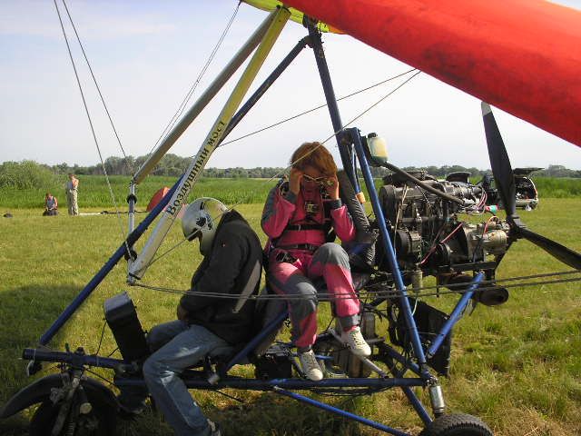

А может всёж таки на дельту устремите свой взор? Вдвоём летать интереснее, чем одному и недорого относительно, аккурат в Ваши деньги поместитесь. Качество - 8.
