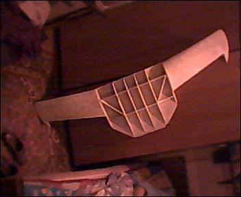

Dimjan, хотелось бы хотя бы на фотографии посмотреть.
Вытащил с чердака... весь в паутине, в бычках...
Короче, Там 3 профиля (каких, точно не помню, естественно.) S-образных, крутка. Нету кабинки, элевонов, стабилизатора, хвостиков...
Всю электрику, я потом на последний ставил... отдал товарищу, он танки радиоуправляемые строит (чекнутый)
А схемка, с обратной стреловидностью, перспективненькая...
    13,1 КБ · Просмотры: 195

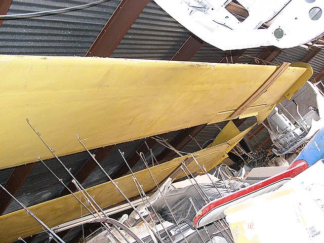

    84,3 КБ · Просмотры: 197

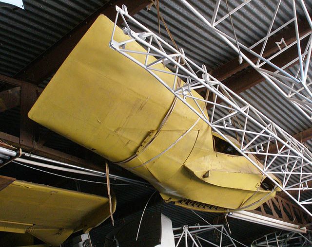

fiusieliaz
    77 КБ · Просмотры: 188
