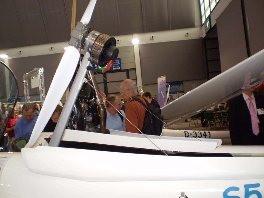

А принимая во внимание,что планеров с аккумуляторами и жлектроприводом уже достаточно,например см.картинку - есть ли смысл,ведь это уже пройдено.
    62,5 КБ · Просмотры: 189
