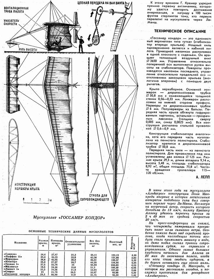

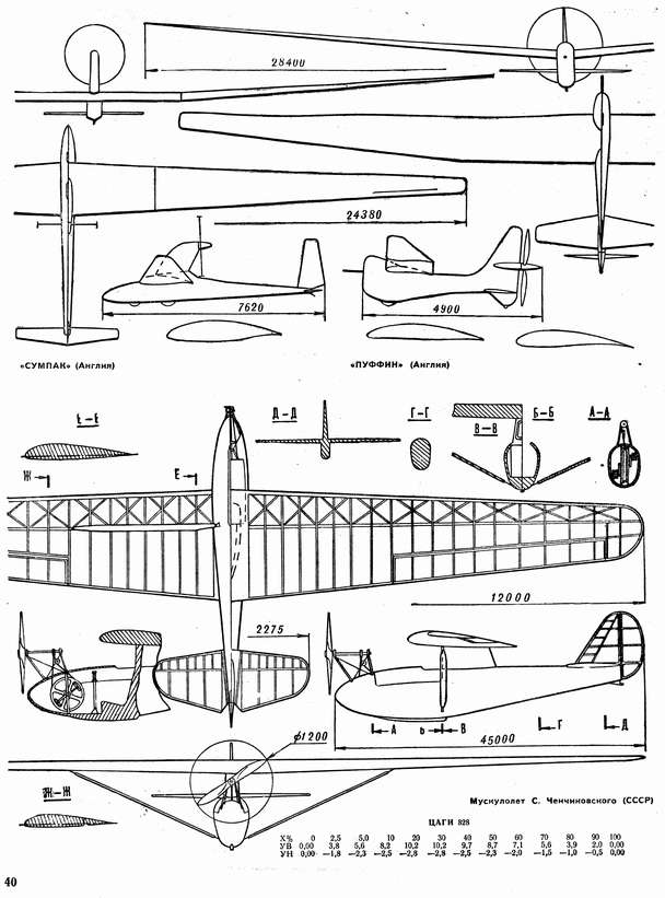

2Юра.
Решил сэкономить Ваше время и потратил своё.
Порылся в папках, нашел старые статьи из М-К.
Надеюсь, меня простят за большой объем картинок,
но прежде, чем придумывать новое,  необходимо
ознакомиться, что сделано до тебя.
    139,6 КБ · Просмотры: 189
ZURAVLIK
