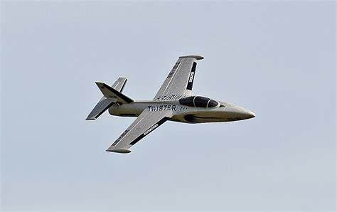

Вентиляторные СУ, вентилятор в воздушном канале(ducted fan)

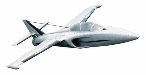

Думаю что можно сделать входные воздухозаборники в виде NACA и "дно" сделать подвижным что-бы оно поднималось впотай с верхней частью(обшивкой).
Получиться что-то вроде этого(в открытом положении:

Про подвижное дно "впотай" согласен. А вот про воздухозабарник NACA не согласен 🤓

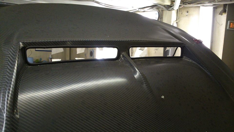

На Вашей картинке совсем не треугольный NACA, а более оквадраченный. Что-то типа такого прямоугольного закрывать/открывать попроще, чем треугольник
Воздухозаборник NACA создали для "непокобелимости" пограничного слоя ФЮЗЕЛЯЖА летательного аппарата. А в самой дырке заборника создаётся лишнее сопротивление и два встречновращающихся вихря. То есть, площадь дырки заборника NACA должна быть больше остальных площадей поперечного сечения тракта вентилятора. Так же эти вихри враждебные вроде как по теории плохо влияют на кпд вентилятора.

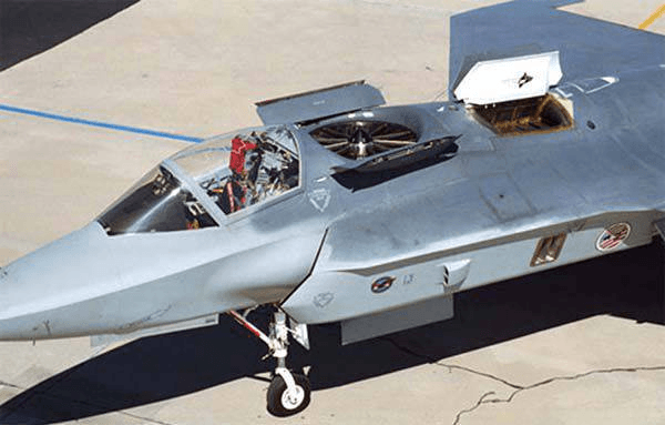

Обратите внимание на воздухозаборник F-35. Там постарались даже с фюзеляжа не забирать погранслой в входное отверстие канала.

На F-35 потратили какую-то "не приличную" сумму на "разработку" нового типа воздухозаборника... "Это-жж-ж-ж не с проста". Характерной особенностью является "конический наплыв" на входе, на внутренней стороне и треугольный "клык" на внешней стороне.
