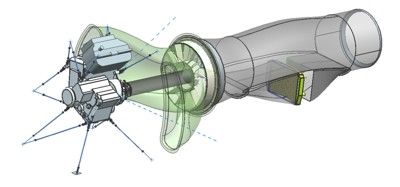

Я не знаю что Вы имеете в виду под длиной выходного канала и какое это имеет значение для тяги вентилятора, насколько я помню в основном в литературе говорилось в основном о ВХОДНОМ канале и то не о его длине, а о его профиле - входное отверстие(по площади) должно быть не меньше площади самого
вентилятора и входной канал не должен иметь резких поворотов и расширений площадей сечений до вентилятора.
Всё что говорилось про ВЫХОДНОЙ канал - то что он должен быть относительно прямой и может сужаться(уменьшаться в площади сечения) не более 10% от площади вентилятора.
Как раз наоборот, вентиляторная установка на реплике А-10 будет иметь идеальный вариант вентилятора в канале(ducted fan) - короткие и прямые входной/выходной каналы, ничто и не где не мешает. А вот пример плохого входного канала(самолёт UL-39) - очень крутые повороты(два почти под 90 градусов каждый), тут нужно было-бы отодвинуть вентилятор дальше назад(ничего этому не мешало) и сделать повороты входных каналов более пологими:
Не видел Вашу модель Миража - III, но думаю что у неё была та-же проблема с поворотами входных каналов, а самое главное скорее всего площадь входных
отверстий была меньше площади вентилятора. Это одна из проблем моделей реактивных самолётов с вентиляторной СУ - люди копируют размеры воздухозаборников реальных самолётов с ТРД, а этого делать нельзя(я выше писал почему). Скорее всего и Вы сделали эти ошибки, поэтому у Вас и была проблема с тягой.

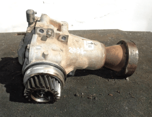

фото редуктора мазды. на всякий случай.
=там гипоидальные,несимметричные шестерни...
-для "Т"-образного редуктора/мультипликатора не годятся !
"Т" дифференциал задарма крутит обоими винтами в противоположную сторону ( тоже +)
Что значит несимметричные шестерни?

входные чуть меньше были. %на 5,примерно. на там сильно их не раздуешь,иначе урод получается. а хотелось копийнее.
Теперь всё понятно с Вашей проблемой:
1. Входные каналы должны сойтись в одну трубу ещё на расстоянии до вентилятора, а так воздух подходит под углом к вентилятору, да ещё на встречу к друг другу.
2. Повороты на схождении должны быть как можно плавнее(растянуты) что-бы они были как можно положе(менее 90 градусов).
3. Площадь входных отверстий должна быть ровна(или даже больше) площади вентилятора, иначе скорость потока будет замедляться, статическое давление повышаться и вентилятор будет "задыхаться". Поэтому на моделях, что-бы не менять пропорции входных каналов, часто делают "cheater hole"(дополнительное отверстие в фюзеляже) до вентилятора. На моделях это "прокатывает", но на реальных самолётах это делать нельзя.
Я даже удивляюсь что Ваш вентилятор ещё выдавал тягу 1,5кг, а мог вообще и килограмма не выдавать с таким входящим каналом. Я уже писал ранее почему

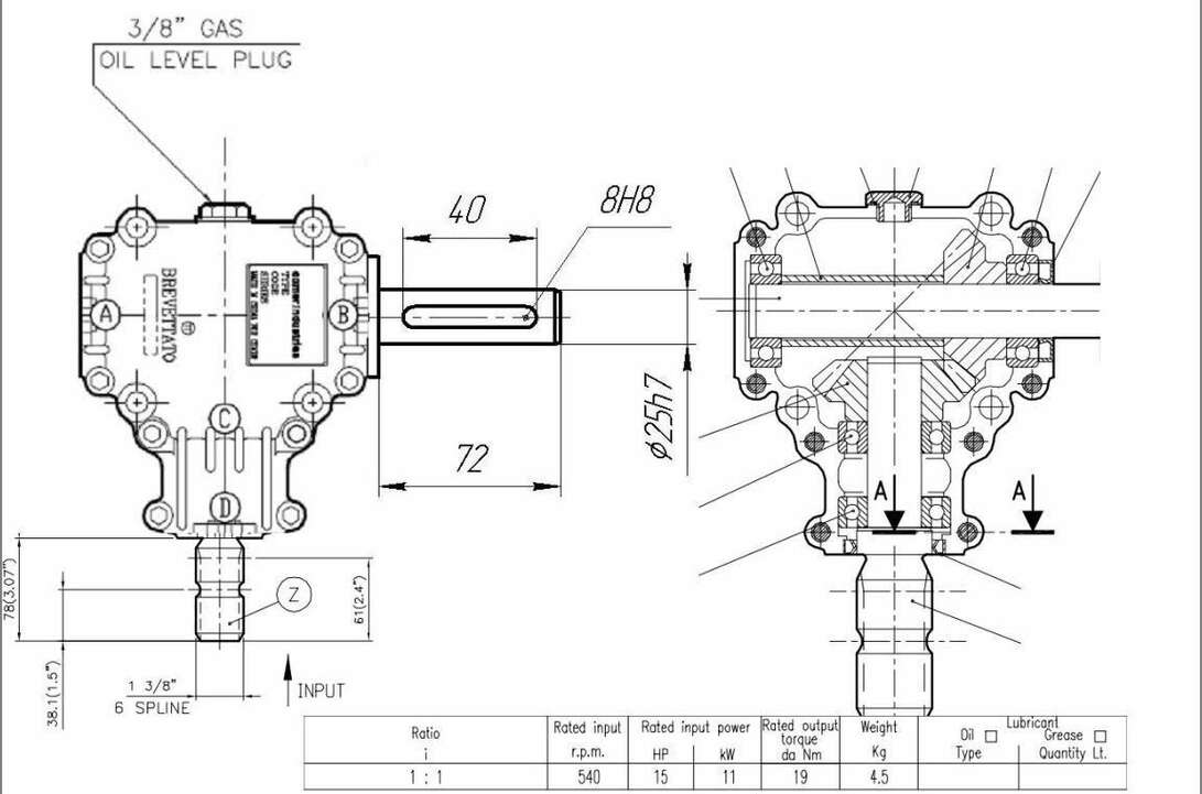

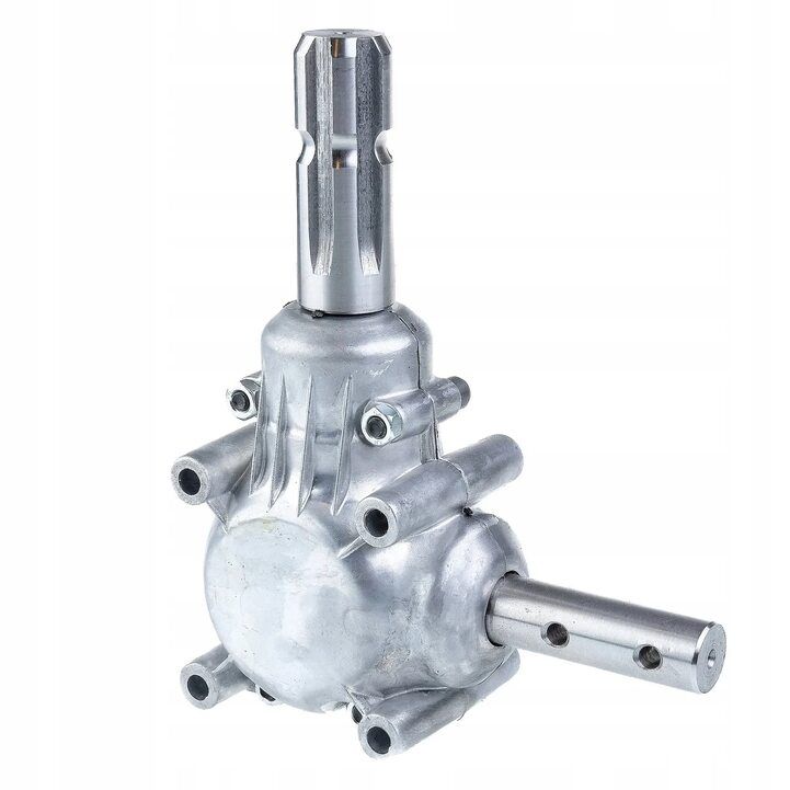

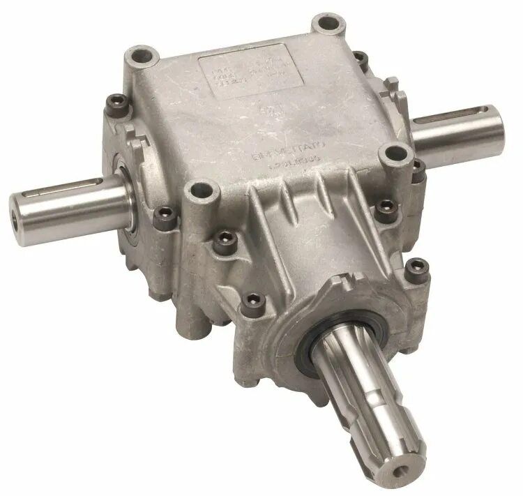

Тогда правильно сказать смещённые, а несимметричные. Я не великий специалист в лодочных моторах, но там по моему стоят обыкновенные конические шестерни и даже с прямым зубом.
Есть угловые редуктора разной конфигурации для сельскохозяйственной техники. С разной степенью передачи. И у многих из них алюминиевые корпуса.
сельхоз вряд ли подойдет. там требования совсем другие,обороты и нагрузки тоже. да и на лодочных моторах нагрузки не такие. там только при старте редуктор хорошо загружается а дальше на ходу нагрузка минимальна. еще импеллер (а он раза в четыре больше лодочного винта) имеет диаметр и массу большую. плюс тяга в 100 кг почти постоянна. я так думаю... 🤔
