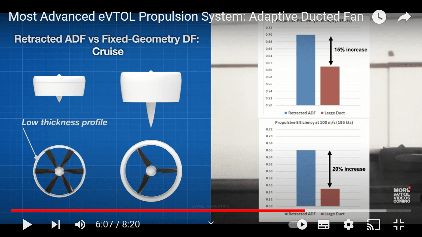

Большая тяга импеллера в кольце/канале, оказывается НЕ больше тяги воздушного винта даметром равным наружному диаметру кольца/канала! Разница - единицы процентов в лучшем случае. А импеллерщики сравнивпют по диаметру крылчатки,хотя труба/кольцо принимают в создании тяги непосредственное участие. Несаортивно, аднака. 🙂
80/100 м/с ...
ЗЫ=в молодости подумал,
что входную губу можно сделать упругой (NEOPREN)...
=входной диаметер устанавливать согласно толщине "трубок тока",или как Анатоли их зовёт ??? !

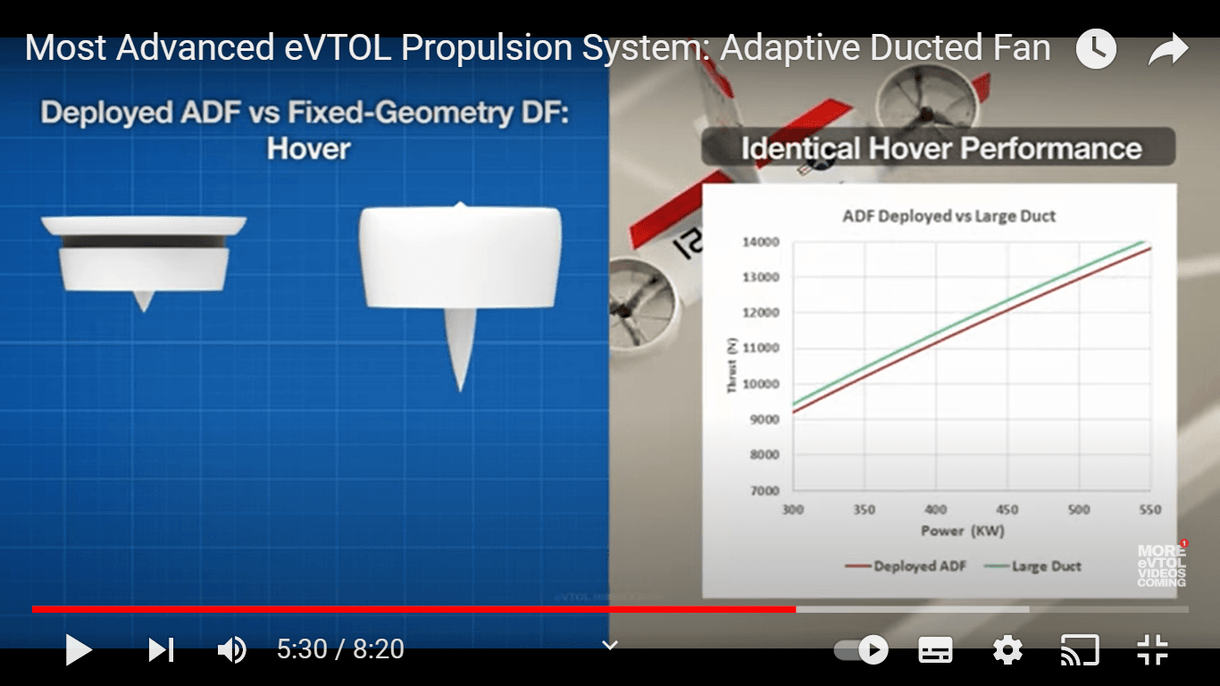

То, что тут написано очень интересно, но малоинформативно. Согласно каноническим представлениям пропульсивный кпд при равной тяге будет выще у вентилятора бОльшего диаметра, тк он способен отбрасывать бОльшую массу с меньшей скоростью. Тут рисубт склрость полета, но ни про мощность, ни про скорость истечения ничего не говорится. Ну, да ладно, я вполне допускаю, что меньший будет эффективнее на скорости, чем бОльший, хотя бы изза разниц лобовых сопротивлений.
Про изменяемую геометрию "губ" думали издавна, завистмость то известная, заманчиво получить прибавку на взлёте "задарма" Гдето читал про надувные/сдувные "утолщители", чтото еще. Уверен, что и опыты проводились. Такая механизация тоже интересна. Посмотрим, что выйдет.
Как считать диаметр, по каким трубкам, я не знаю. Диаметр крыльчаьки считаю по диаметру крыльчатки, а входной диаметр "губы" по ее наружному диаметру. Правильно ли, нет, не знаю. Если что, то профи поправят, я не гордый 😉

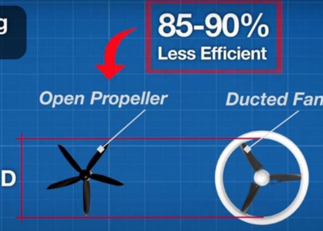

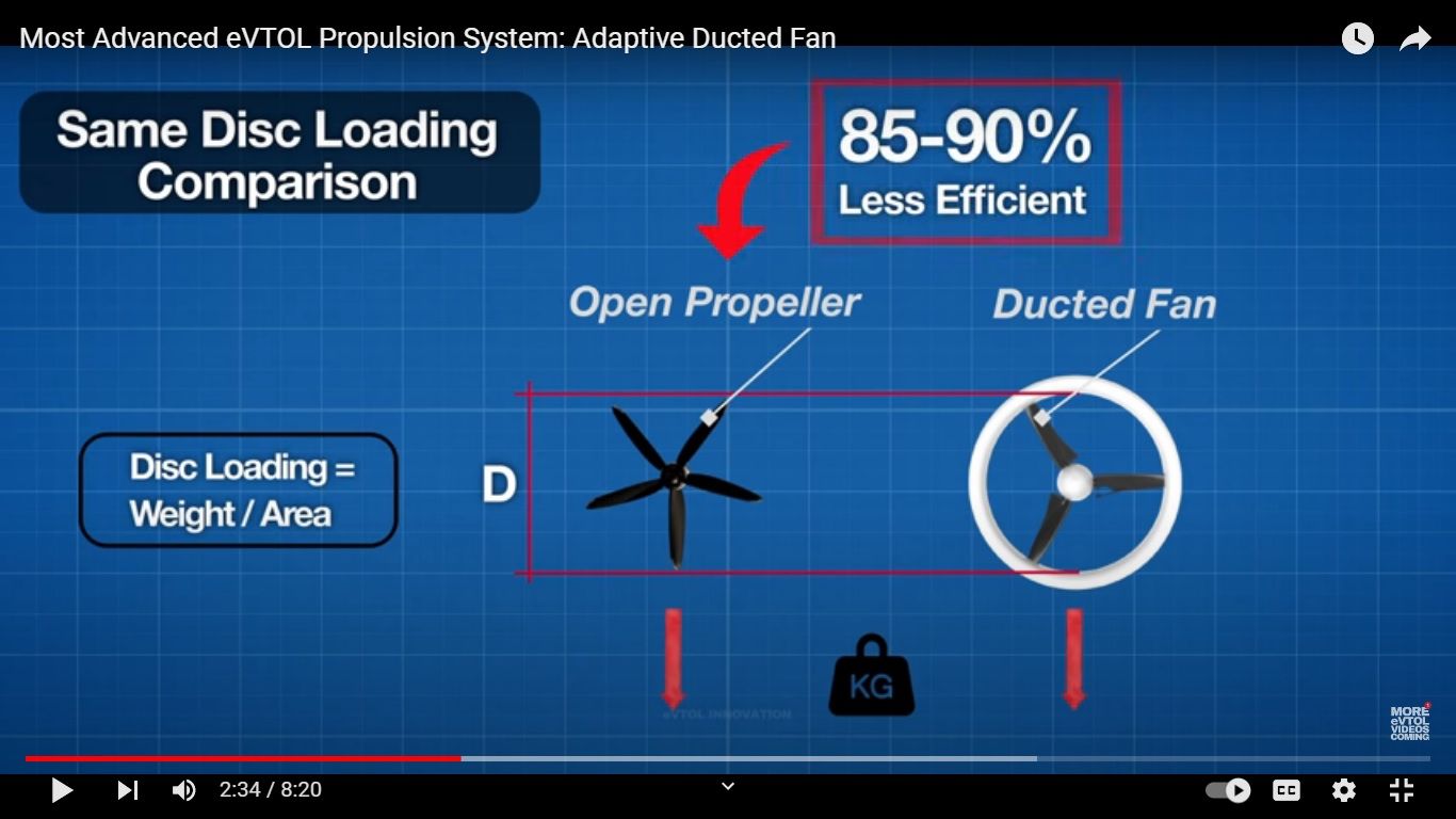

С самого начала темы обратил внимание на некоторые "натягивания" циферей на желаемое. Конкретно про увеличенную на 30% эффективность.
На этой картинке хорошо видно.
Сравниваются только диаметры лопастей. По фэншую нужно сравнивать полный габарит всего движителя вместе с воздуховодом. Тогда их эффективность будет примерно одинаковая.
Имхо естественно.
Эффективность=КПД. Помимо этого важного параметра, могут иметь значение и другие обстоятельства -ограничения по диаметру, необходимость наличия ограждения, желательность защиты винта, снижение уровня шума, и в результате, выбран может быть не самый эффективный по тяге вариант.
