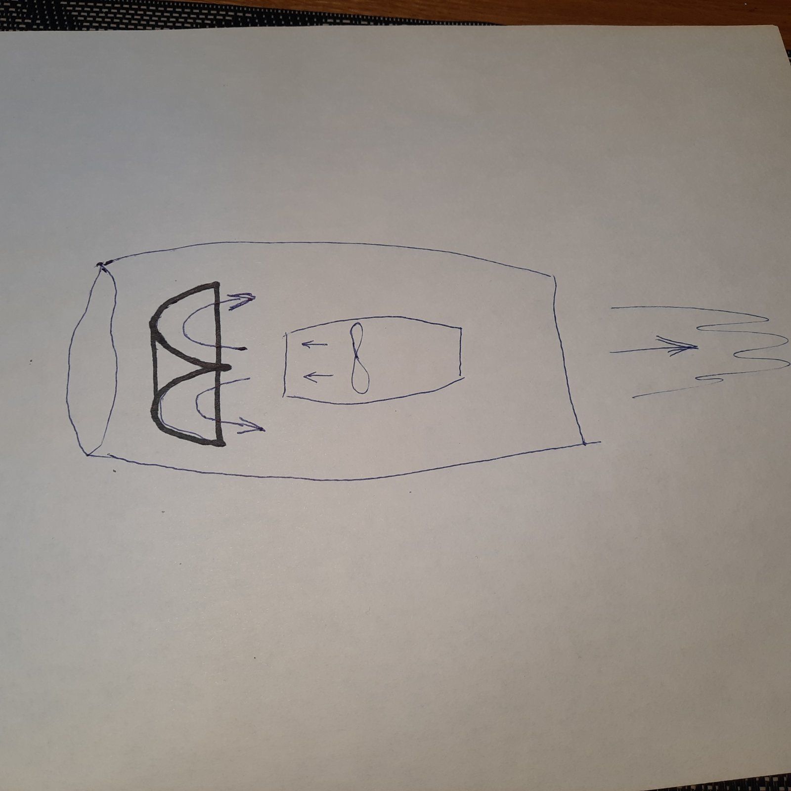

Ну как-то так... (внутри чёрным это не жё-а, а конус типа зонтика с остриём внутри. И "внешняя оболочка может быть , а может и не быть.
Ха... Идея с "зонтиком" должна давать такую же тягу но сама будет меньше размером (при рассмотрении "в лоб")

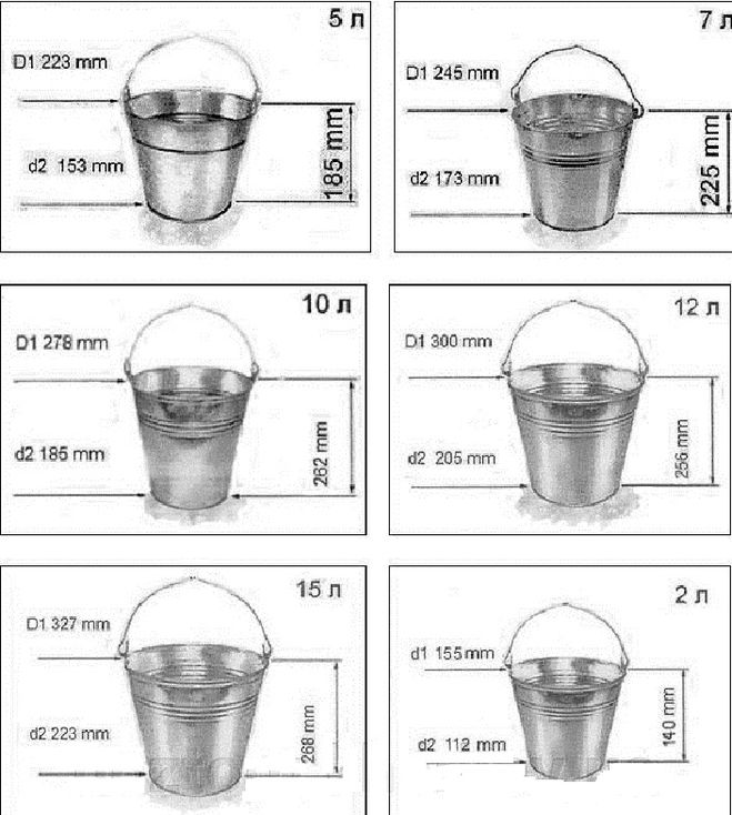

для насадка применил верхнюю половину ведра,её удерживали стойки из пенопласта...
-для замеров тяги использовал пружинный динамометр 0-2000 Гр.
" расчеты? " =на авось ,опираясь на рисунках из инета.
(Вашу книгу про эжектора мой комптер читать не умеет !?)
Судя пропорциям обычного 10л ведра
Вы, ввбив дно и установив винт в широком "зеве" просто изначально "задушили" тягу. Диаметр" дна" в 1,495 раз меньше, а площадь вообще в 2,234 раза! "Насадком в полведра" Вы просто немного исправили свои же просчеты. Предполагаю, что если отпилить у первого "ведра" ту же подовину, что и у второго, то тяга вырастет на теже 20% минимум без всяеих насадков.)))

Гениально! Теперь нарисуйте пожалуйста, как внешний воздух будет к вентилятору попадать. 😉

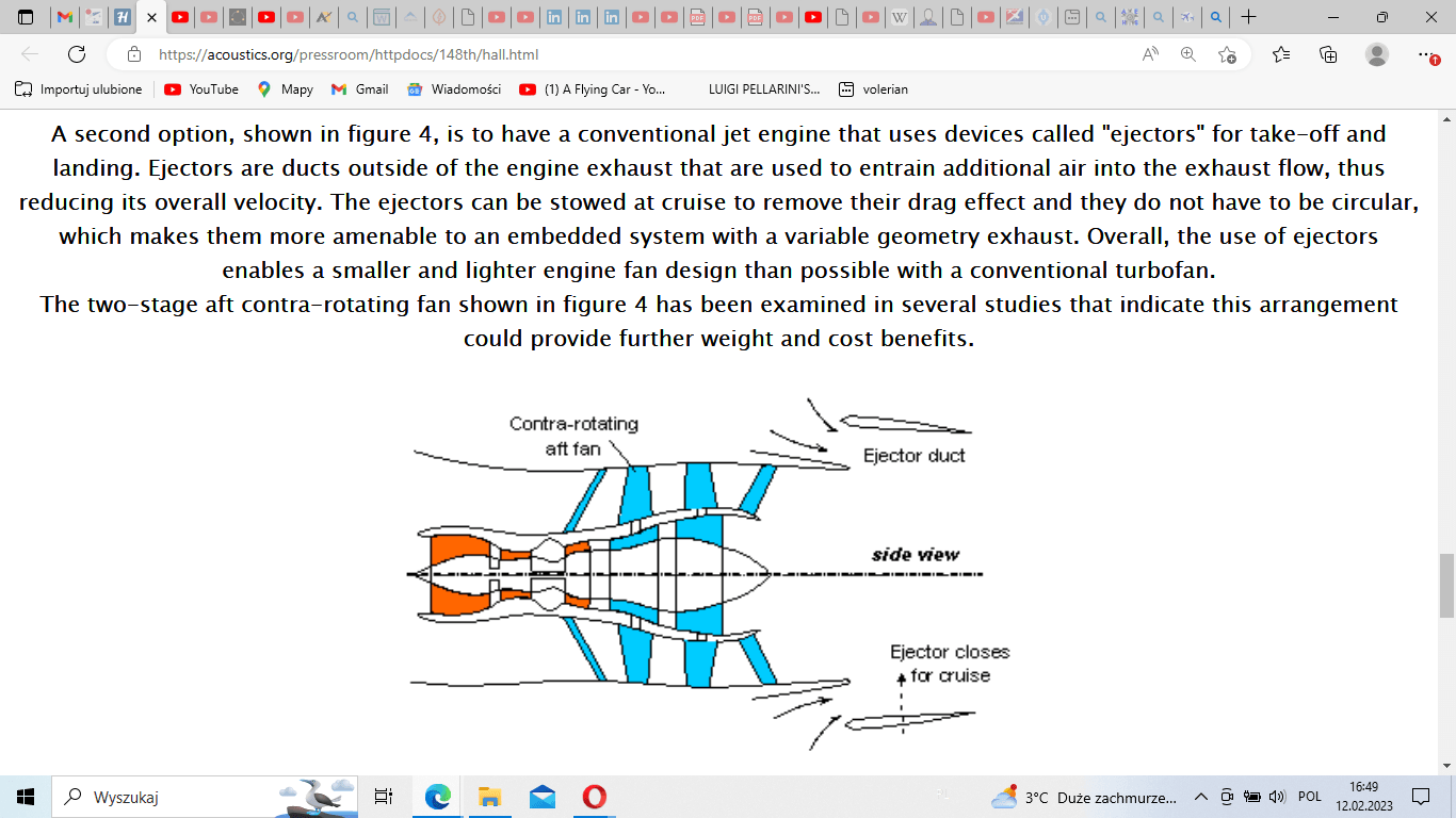

Ну вот, Вы сами подтверждаете то о чём я говорил уже много раз - ЭЖЕКТОРЫ на вентиляторной СУ с ДВС работать не будут...
Об этом и говорится на информации которую Вы сами здесь выложили - работать они будут только на ТРД или Двухконтурном ТРД(на рисунке:

Overall, the use of ejectors enables a smaller and lighter engine fan design than possible with a conventional turbofan.
The two-stage aft contra-rotating fan shown in figure 4 has been examined in several studies that indicate this arrangement could provide further weight and cost benefits. "
Nr 4
=я читаю (на домашнего производства английском) немного другой вывод=
"несколько исследований показало что такая компоновка может привести к дальнейшей весовой
и по стоимости пользе."
ЗЫ=вся статья в основном про шумливость...

Вот именно. Это решение на снижение шума, а не для увеличения тяги. Тяга там растет незначительно и как результат мер по снижению шума: соосные крылчатки=менее завихренный, поток, подмес холодного наружного воздуха =снижение температуры и скорости струи с увеличением массы, при этом струя гтд разбивается на несколько более мелких, что ускоряет смешение и укорачивает эжектор(про это тоже написанно в книжке, да и я периодически сие повторяю).
Для винта, импеллера это все практически неприменимо.
И Вы ещё забыли словоTURBOFAN, а это говорит о том, что эжекторы применимы на вентиляторах только в случае ТУРБОВЕНТИЛЯТОРНОГО
двигателя(что и показанно на рисунке).

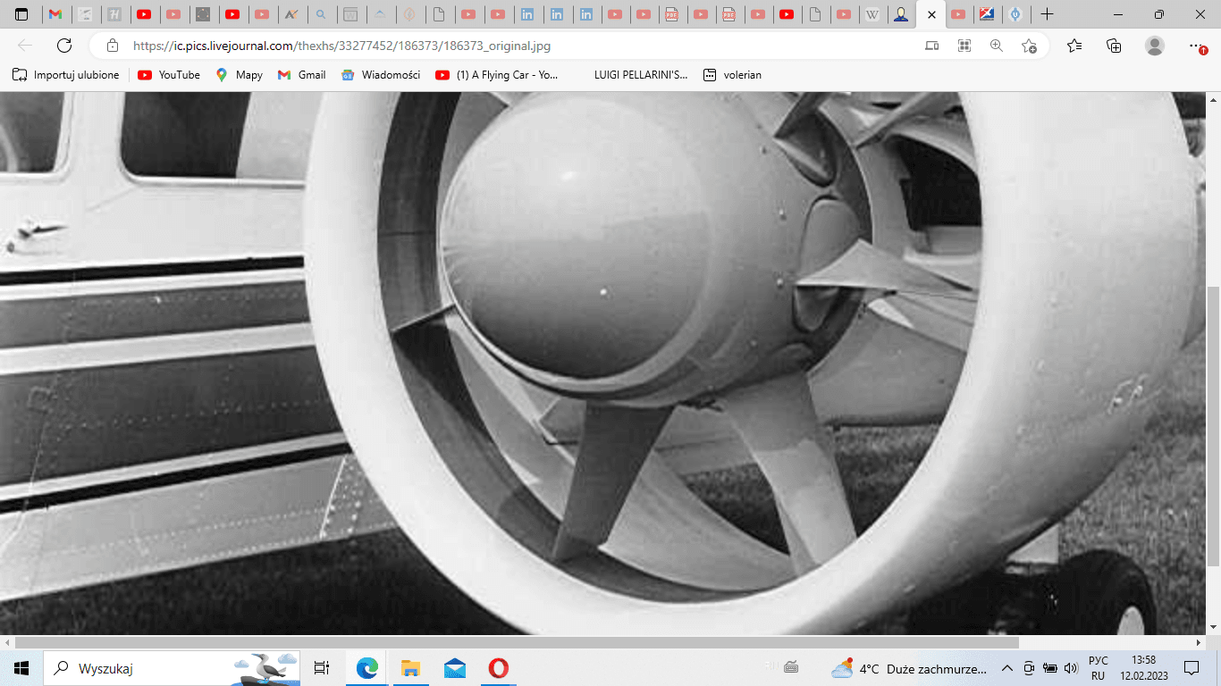

При чем тут сам аппарат. Разговор про то как они решили проблему с расположением силовой установки. Не стали заморачиваться и воткнули за кабиной простой толкающий винт, при том сохранили весь антураж реактивного самолета. И конечно их аппарат ни в какое сравнение с самолетом автора ветки.
