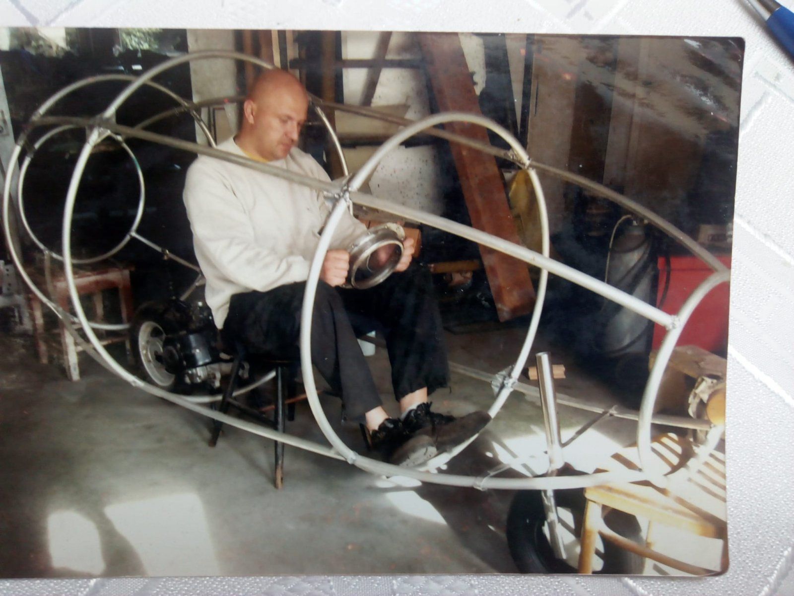

Действительно, эта тема не моя и если Ваши вопросы по нашему самолёту, то здесь моя ветка:
Покупал я чертежи этого самолёта(сейчас даже не знаю где они), убого был сделан самолёт. Входного канала практически не было, только воздухозаборники, за ними двигатель(роторный от Мазды) и вентилятор с лопатками из листового дюраля - ужас! И летал он(несколько полётов)
так-же, еле держался в воздухе на скорости 100км/ч...

-у Вас рисунок/размеры не сохранился ?
Я же написал что не знаю где эти чертежи, мы переезжали несколько раз, наверно при очередном переезде где-то "посеяли". Если вдруг объявится(есть кладовка где всякая чушь лежит, надо там посмотреть) то по сканирую, однако конструкция очень убогая, что я даже не
жалею что их потеряли, хотя когда-то я лично заплатил за них 300 долларов.
