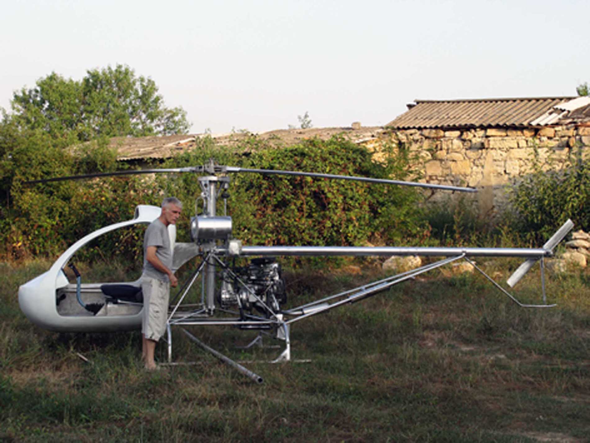

26.12.2012г в Севастополе оторвался от земли и повис в воздухе прототип ФУРИИ. Ведется отладка и регулировка.Есть видео испытаний   http://youtu.be/mM_oH6OPU7U
Ну,  Вы  блин  даете.  А  почему  без  пилота  в  кабине  и  тем  более  в  закрытом  помещении?    Рискуете  парни,  а  вообще  я  очень  уважаю  Вас .  Молодцы   и  УДАЧИ  ВАМ.
Саша поздравляю с успешным отрывом. Хочу побеседовать с тобой в скайпе ,но не могу застать тебя там.

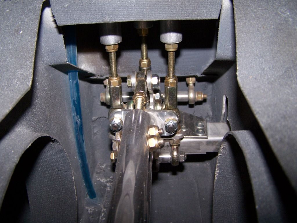

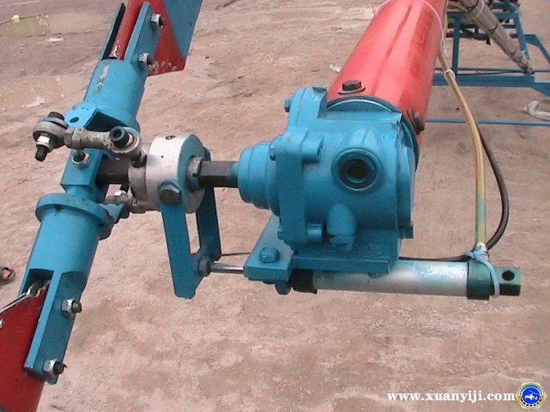

Такое чувство , что они разобрали Фурию?  Я сегодня с утра просматривол Москито............как-то проще всё сделано.
Не нашёл как устроен автомат перекоса на Москито, и есть ли на нём обгонная муфта? Какая-то недороботка с винтом управления.
А так если задумываться о строительстве то нужно собирать МоскоФурию 🙂
Взять чертежи Фурии и внедрить систему управления задним винтом и способ передачи крутящего момента от двигателя на ГВ с Москито. А вот АП как по мне лучше втюхать традиционной схемы :🙂.

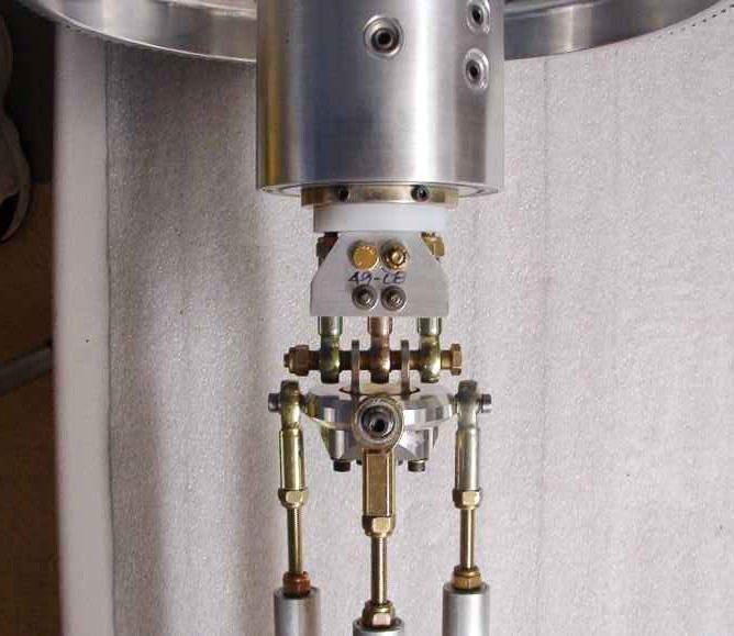

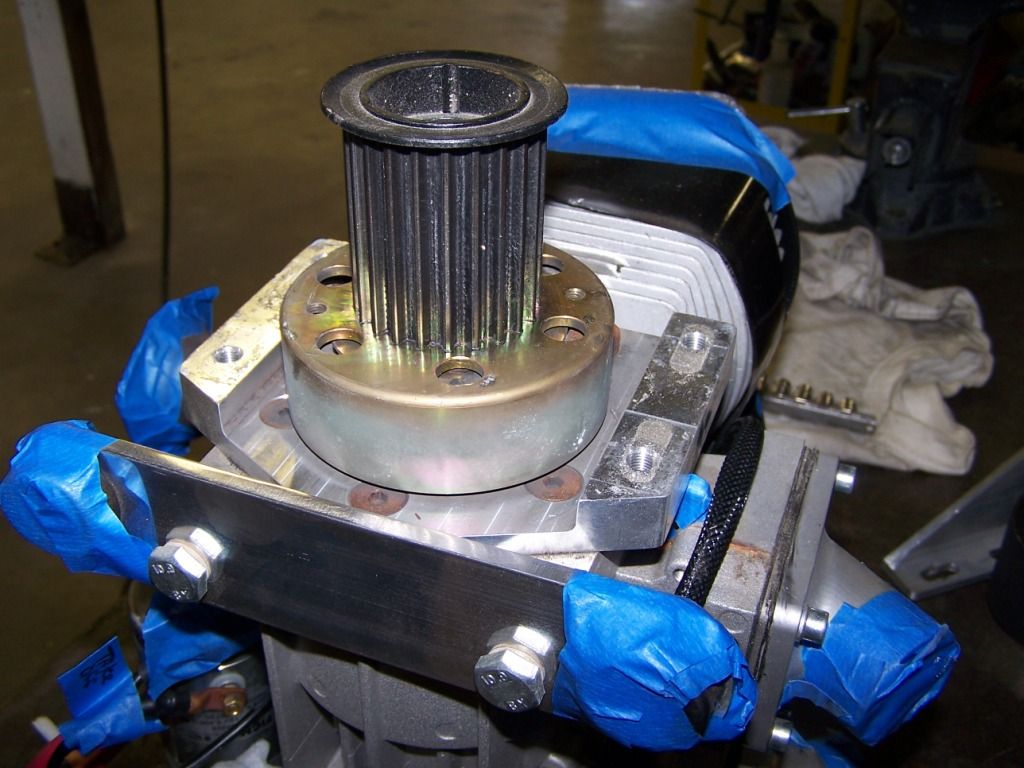

А как же без нее? Установлена на выходной шестерне двигателя.
1 фотка - тарелка АП
2 кулиса АП
3 шкив двигателя с обгонкой

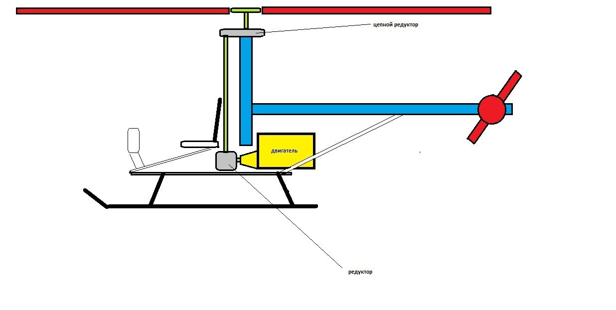

Есть намеренья начать постройку ветолёта по мотивам Фурии с внесением изменений в конструкцию с дальнейшим обсуждением А НУЖНО ЛИ ОНО ВООБЩЕ и так опасно.
Что в планах:
Погода: Штиль, солнце, лето , высота - Чтоб за воронами гоняться.
Двигатель авиаконверсия G-16A (Эконом вариант для 40-50 часов налёта в год приблизительно) с установкой горизонтально.
Винт трёхлопастной длинна от 6000мм, профиль  ?.... Материал ?  Жду советов. До изготовления винтов ещё далеко.
Задний винт по чертежу
Автомат перекова тип Паук или содрать с Комара ( но как по мне  лучше паук  , традиционной не охота заморачиваться с втулками, в  команду Ред Бул не рвусь)
Размер рамы по чертежу Фурии , но центральная и хвостовые балки квадратного сечения.
Привод от двигателя : угловой редуктор , далее - вал на подвинтовой редутор, подвинтовой редуктор цепного типа , двухрядный.
Привод хвостового винта ? хотелось бы по проще без 3х метрового вала который нужно балансировать да и хвостовой редуктор не 50 копеек  стоит , что купи , что токарю закажи........хотя не каждый токарь ещё качественно сделает+цементация. Нужно найти простой и надёжный выход.
Ну , что скажите сразу помидоры полетят?
