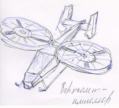

Добрый день всем. Есть одна маленькая идея, хотелось послушать Вашего мнения по ней.
Суть идеи; Два несущих винта  по поперечной схеме, заключенных в кольца,собранных на не разрезной балки внутри которой проходят валы, на концах редуктора. В центре балки главный редуктор и мотор. Вся конструкция жестко соединена в единое целое и сбалансирована . Управление происходит за счет наклона всей конструкции. Как вам такая идея?

Без управления циклическим шагомавтомата перекоса,рулить будет невозможно!
Ба, да этож Scorpion из Аватара.
Управление наклоном роторов должно быть раздельное, и угол между роторами должен быть не 180 градусов, желательно, чтобы образовывался небольшой "конус".
Создать можно, летать сложно. Идея не нова, реализация дорогая. А к чему этот интерес?
В этой схеме самое сложное - управление. Если это просто вертолет поперечной схемы, с полноценными автоматами перекоса - проблем нет, все давно известно и будет летать.
Оспри, кстати, имеет АП и на режиме висения это просто вертолет. Так же, как и вымышленные Скорпион и Самсон из Аватара.
Предлагаемое Вами балансирное управление, как на дельте, в принципе не может быть таким же эффективным, как управление циклическим шагом. Да и вопрос путевого управления остается нерешенным.

Согласен с Вами идея не нова, с использованием импеллера как такого, интересна балансирующая система подвеса. Это раз.(поэтому и сказал что маааленкая идея) Во вторых, что самое сложное в вертолете - это автомат перекоса, как мне кажется. Ищу схему отказа от него. Еще импеллер дает до 30 % прироста эффективности винта ( Это как мне кажется выражается в 30 % меньше винт или 30% экономии топлива?)
Да такая схема используется на модельках(жестко связанная схема винтов, через единую балку). А в фильме там винты могут двигаться каждый в своей плоскости, это сложно значит нецелесообразно, да и размер винтов маловат будет, хотя там на планете судя по всему сила тяжести меньше в два раз чем на Земле и поэтому может там оно и летает. :~)
Автомат перекоса - это самый простой способ управлять аппаратом на висении.
Импеллер существенно менее эффективен, чем пропеллер.

Давайте прикинем Ваш "выигрыш" якобы в 30 %.
У Вас два воздушный винта имеют диаметр чуть меньше половины ширины предлагаемого аппарата за счет зазора между винтами. Взлетный вес предположим получится порядщка 600 кг.
Возьмем простой несущий винт вертолета с диаметром 6 метров.
По номограмме получим потребную мощность 140 л.с. при скорости конца лопасти 200 м/с.
Берем Ваш вариант. Два винта с диаметром 3 метра и тягой по 300 кг.
Что получим?
По той же номограмме получается на каждый воздушный винт требуется по 100 л.с. при скорости конца лопасти 300 м/с.
ИТОГО потребная мощность будет уже равна 200 л.с.
Теперь, даже если Вы и правы в значении выигрыша по мощности на 30 % за счет кольца вокруг винта, то для такой конструкции потребуется подвести мощность    200 * 0,7 = 140 л.с.
Выходит экономии нет. Получается много головной боли за счет увеличения числа редукторов, второго автомата перекоса и системы управления к двум разнесенным воздушным винтам.
Но могу Вас разочаровать. Увеличение тяги винта заключенного в кольцо подрастает на некоторых режимах примерно на 10 %.
Кстати, то что Вы изобразили не называется импеллером.
Можете потренироваться по номограмме.

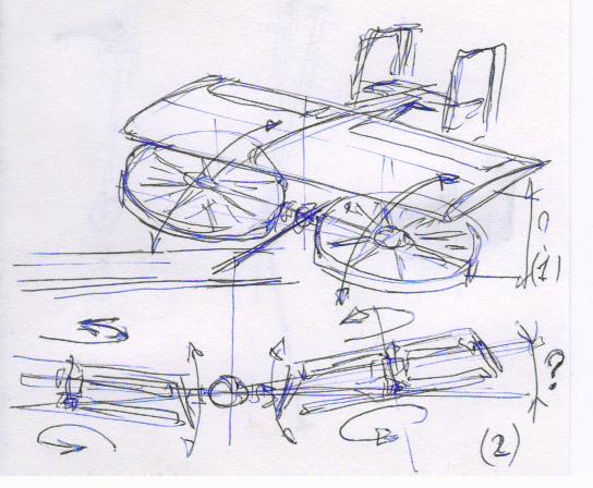

Схема поворота отдельно каждого из импеллеров  оказалась не столь сложная как показалась. Двигатель оставим в покое и не будем его вращать,а поворот в одной плоскости возложим на балку на которую крепим имп. Зададим угол балки меньше 180 (\/). Теперь чтобы валы нормально вращались, после Т - образного главного редуктора ставим ШРУСЫ от автомашины. На концах балки ставим точно такие Т -образный редуктора.
Полетит?  :~)
Вот и рисуночек затейки
Вопросы по схеме 1 - какое расстояние должно быть между крылом  и импеллером (Как в биплане?) 2 - какой угол между импеллерами должен быть?

Прошу Вас прокомментируйте пожалуйста вот это -  «Эффект Бартини» — явление уменьшения лобового сопротивления и прироста тяги винтов самолёта на 25—30 % за счёт компоновки двух моторов тандемом (когда они развёрнуты носами друг к другу).
Два пропеллера, соосно посаженные на один вал, вращаются в разные стороны. Кроме того, они помещены в кольцевой обтекатель, нижняя часть которого образовывается корпусом самолета и частично центропланом, а верхняя самим крылом, которое охватывает силовую установку (эта схема названа «винт в кольце»).
Впервые применена Р. Л. Бартини на модели ДАРа и испытана в ЦАГИ.
(Импеллер - он родимый?(Вадим)) Вот ссылка где описаны испытания http://stroimsamolet.ru/069.php
Не подкалываю, оч. серьезен как Вам эта схема?
