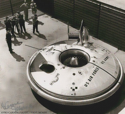

syryl
Вертолёты =)
Относительно крайних двух картинок даже комментировать не хочется. Это не летательные аппараты.
Вообще, посоветовал бы выбросить всю эту футуристическую дурь из головы, и заниматься реальными мыслями и расчётами. Ну или купить Р22 уже :)
