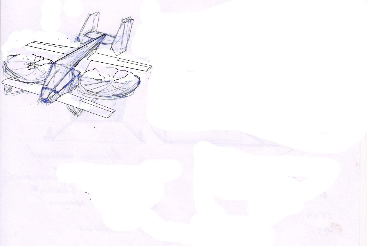

Проблему с управляемостью нужно решать изменением шага винтов, только такая схема позволит иметь быстрый и четкий отклик. А добиться хорошей управляемости без изменения общего шага, это задачка та ещё, будет летать как корова за счёт инертности системы.
Угол развала винтов - наверное можно обойтись и без этого, но думается что конструкция с углом по аналогии несущего винта (конус в районе 3...4 градусов) будет несколько устойчивей на висении.
По поводу крыльев и импеллеров - думается что импеллер будет создавать разрежение под крылом + вертикальный поток, что сведёт на нет подъемную силу крыла, если не прав, более продвинутые в аэродинамике меня поправят..
Если честно, не понимаю, зачем пытаться объединить вертолёт и самолёт. Такая конструкция вертухи и без того до ужаса экспериментальная, а Вы еще и самолётные причиндалы туда хотите вставить. Вертолёт прекрасно летает без крыльев, так зачем усложнять себе жизнь? Большого толка или экономии мощности крылья не дадут в таком раскладе, видимо я не экспериментатор, раз не понимаю этого 🙂
Вы проигнорировали тот факт, что эта конструкция категорически не летучая в случае отказа СУ. Каким образом спасаться экипажу, катапультироваться? А то что железо обречено в случае малейшего отказа, и не имеет шансов на аварийную посадку, это в расчёт не берётся?
Чем Вас не устраивает классическая или соосная схема вертолёта?
Эту ноченьку не поспал
Крыло, расположенное над винтами будет сосдавать значительное сопротивление притоку воздуха к винтам.
Они, ведь, практически полностью перекрывают ометаемую винтами площадь.
Что в итоге ощутимо снизит кпд винтов.
Если так хочется оставить крылья не увеличивая общую ширину аппарата, то советую рассмотреть вариант тандемного крыла.
Тем самым можно:
-  увеличить аэродинамическое качество крылатой несущей системы (так как, будет увеличено удлинение консолей крыла)
-  увеличить КПД винтов создав более благоприятные условия для их работы.

По поводу крыла над потоком - это, конечно, недопустимо. В полете, при косой обдувке, Вы прямо перед потоком ставите этакий аэродинамический тормоз.
Да и посмотрите на вертолеты и конвертопланы, имеющие крылья. Там как могут, борются с затенением крыла. Это или закрылки в пол-хорды, отклоняемые на 90 град. (как на Ка-22 или Оспри), или сужающиеся к фюзеляжу крылья, как на В-12.
И в Вашем проекте Вы старательно обходите вопрос управления аппаратом. А на висении это самое главное. Летать по-самолетному может что угодно. Не зря говорят, что если к забору прикрутить мотор и рули, то и забор полетит. Висение существенно сложнее.
И не надейтесь на балансирное управление. Это не вариант. Чтобы была понятна разница, возьмите  швабру и удерживайте ее вертикально на кончике пальца. Это возможно, но очень трудно. Вот это и есть балансирное управление.
А теперь ту же швабру крепко зажмите в руку. И крутите ей, как хотите. Почувствовали разницу? Это есть управление циклическим шагом.
Мотивация ясна. Сложноватый эксперимент Вы ставить планируете, особенно для первого раза..

А зачем вообще это крыло нужно?
Если как шанс спастись, шансов не прибавляет.
Только спровацирует пилота к тому, чтобы он пытался планировать к земле.
С таким крылом поступательная скорость будет недопустимо огромной.
Пытаться посадить с такой посадочной скоростью на неподготовленную площадку - равносильно самоубийству.
Лучше уж прыгать с парашютом.
Кстати, шансов спасти аппарат с экипажем возрастёт если вместо крыла установить на аппарат спассистему.
Если Вы расчитывали с помощью крыльев на большой скорости частично разгрузить винты, то этого делать не обязательно.
Ваши винты получаются скоростными (по сравнению с обычным НВ одновинтового вертолёта).
Его график потребных мощностей (по сравнению с теми же вертолётами) будет более растянутым.

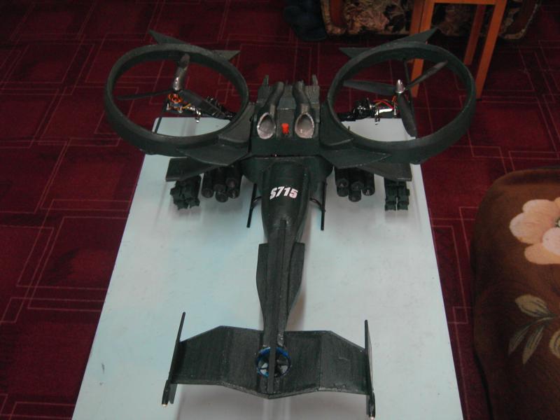

Ну на примере модельки с рцдезайна, можно предложить вставить аппарату плашмя горизонтально импеллер, в попу хвостовое оперение 🙂
Это гораздо проще реализовать, чем внедрение мегакомпактных автоматов перекоса ради управления цикликом...

syryl сказал(а):
можно предложить вставить аппарату плашмя горизонтальный импеллер, в попу хвостовое оперение
Вот это и есть третья, недостающая точка опоры. И аппарат превращается в трикоптер.

Все кто смотрел ролик по ссылки сходятся что сзади у неё нет пропеллера.
ВЫынужден заметить, что все кто смотрел - оказаль слепы 🙂 Без импеллера в попе, оно вообще было не летабельно, вот разработчику и пришлось схитрить, чтобы коппийность особо не нарушать...
Вы зря не читаете ветку по этой модельке - уверен, что после её прочтения у Вас многие моменты относительно такой схемы прояснятся сами собой.

На этом видео аппаратик вполне прилично лутает, управляется, маневрирует, разгоняется и тормозит.
http://www.youtube.com/watch?v=PTbkwgvxNDw&feature=player_embedded
Это видео хорошо известно всем, кто в теме бикоптеров. Кадры не слишком хорошего качества давно появились в инете. Но ни новых видео, ни автора так и не удалось обнаружить. Есть большие сомнения в подлинности этого видео.Сотни людей по всему миру пытались и пытаются повторить такой аппарат, но успеха не достиг никто. Есть несколько аппаратов, висящих по принципу "летающей башни (т.е винт высоко над Ц.Т.), и аппарат Грессаэро , управляющийся по тангажу нескомпенсированным реактивным моментов винтов (по принципу гиродинов космических аппаратов). http://www.youtube.com/watch?v=k_1eMZNksH4
Но все они летают одинаково плохо - только блинчиком. И, кроме того, при превышении критических углов наклона они уже не способны выправить свое положение.

Раскачка аппарата по тангажу видна довольно отчетливо. В случае НЕ модельки, подобная раскачка будет очень не комфортна, поэтому считаю что необходимо бикоптер преаращать в трикоптер. В этой схеме раскачка по тангажу будет не значительна или сведена к "0".
Помимо раскачки, сверхлегкий аппарат такой схемы, будет очень сильно чувствителен к центровке. Ну зато пилот может управлять тангажом с помощью наклона тела вперед-назад 🙂
