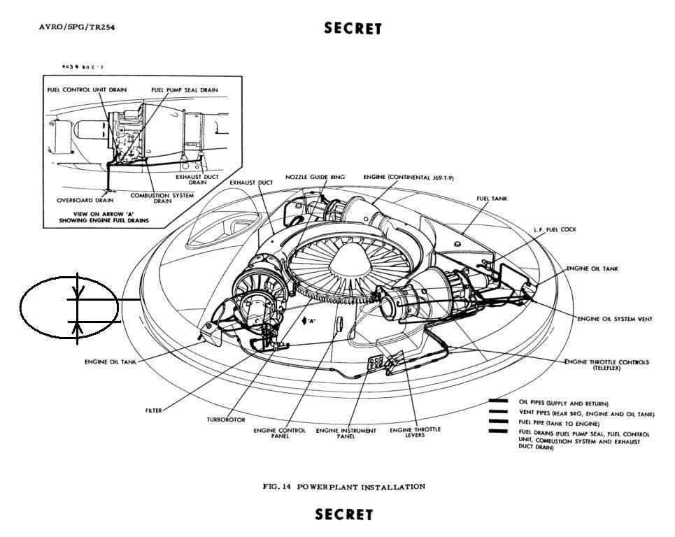

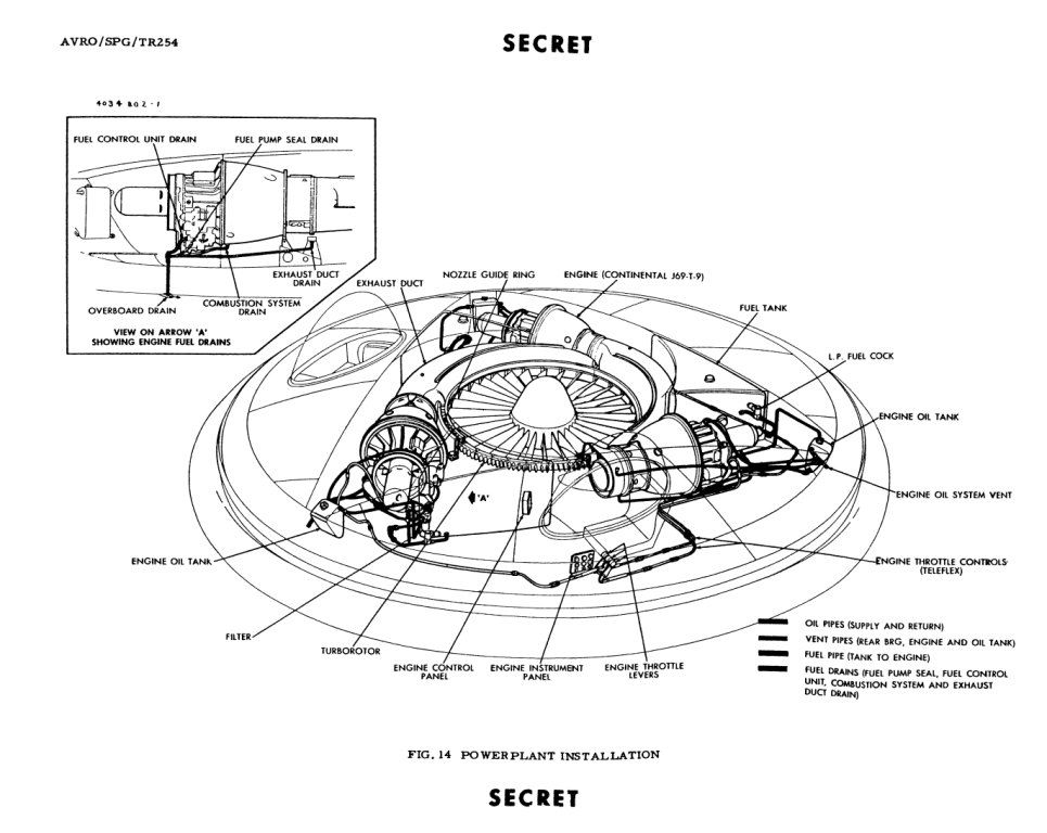

В Avrocar ЭК имел место быть, где именно я думаю всем понятно...
    102,4 КБ · Просмотры: 319

Это было очень давно когда только появилась информация о этой конструкции. Это был спроектирован аппарат на воздушной подушке с двухконтурным сопловым устройством для создания воздушной завесы вместо гибкой юбки. Создатели надеялись на то, что аппарат поднявшись на воздушной подушке разгонится и дальше полетит как тарелочка. Расчеты показывали, что при той же мощности вентилятора высота подушки будет более 0,01 доли диаметра и увеличится примерно до 0,1 - 0,15 диаметра. Щели этого соплового устройства были наклонены вовнутрь и это привело к тому, что при наклоне аппарата возникал момент сил увеличивающий этот крен. Где то на просторах интернета я видел как брыкался этот аппарат. Его пытались удерживать куча мужиков и ничего не получалось. Аппарат так толком и не ездил, а до взлета дело так и не дошло.
вот именно это и написано на англоязычных сайтах с первых двух страницах Гугла!
