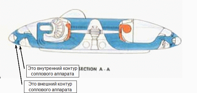

Я даже не знаю, у меня складывается ощущение, что вы почему-то считаете будто разрежение над крылом и отброс воздуха вниз - не связанные между собой явления :-/ Мне казалось такие очевидные вещи не требуют пояснения.
Или это я настолько невнятно пишу?
Посмотрите на сопловой аппарат для создания воздушной завесы воздушной подушки.
    65,2 КБ · Просмотры: 343
Связанные, но проявление "разряжения" и "отбрасывания" воздуха вниз - вещи разные. Так можно "дойти", что "...космическая ракета к вакууму стремится, потому как воздух отбрасывает". "...Пардон, а как же в вакууме она управляется тогда?", возникнет вопрос! 😎
Это первая самая неудачная версия Avrocar, она даже не поднялась в воздух. Более удачные были другой схемы, вото найду - выложу.

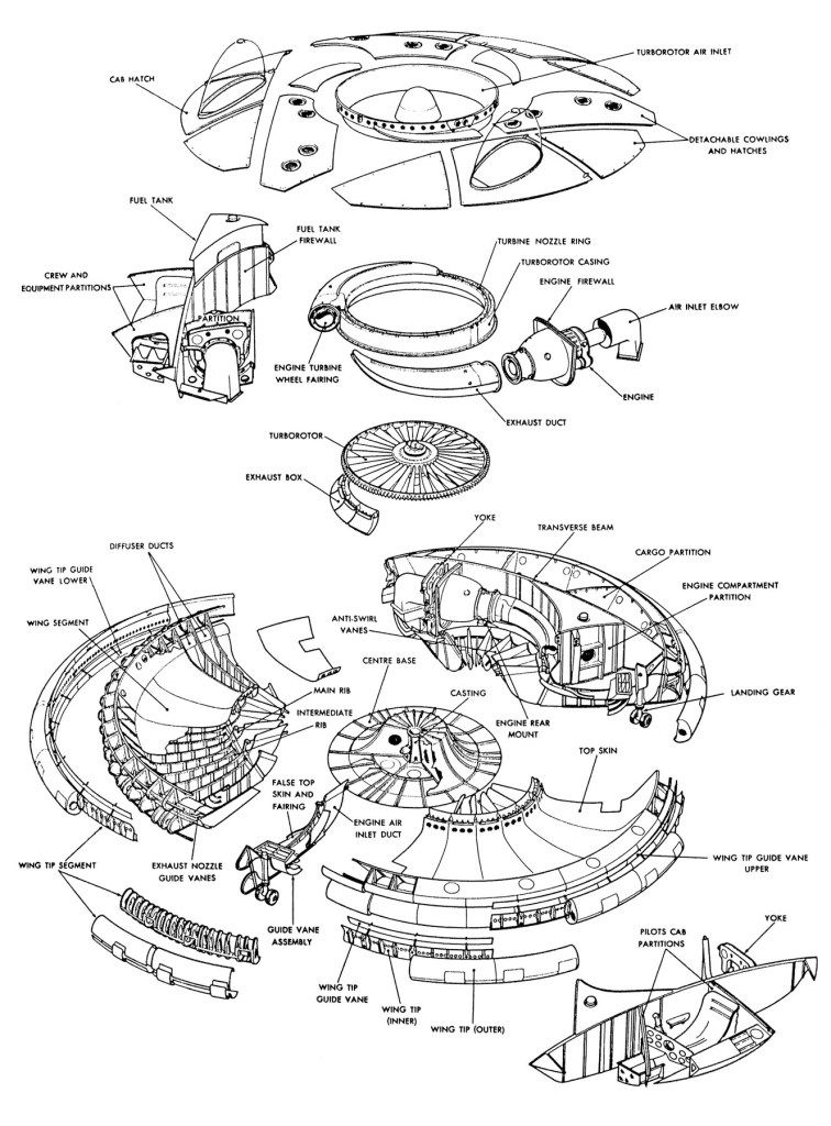

Я её и имел ввиду. А то что разработчики пошли дальше так мне тоже интересно будет узнать .
Век живи - век учись.
В первом варианте было все очень сложно, воздуховоды шли на верх зачем то, видимо маневренность повысить хотели... В последующих вариантах Аврокара основную массу воздуха выбрасывали вертикально вниз через спремляющий аппарат...
