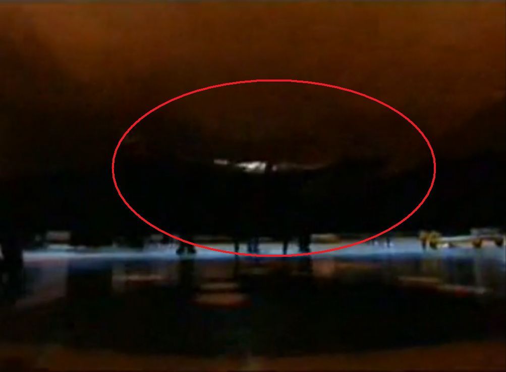

"Вертолет" на эффекте Коанда - подумаем?
На фото видно, что верхние каналы заглушены...

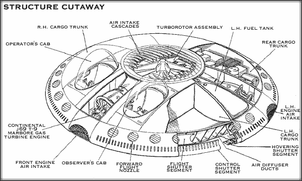

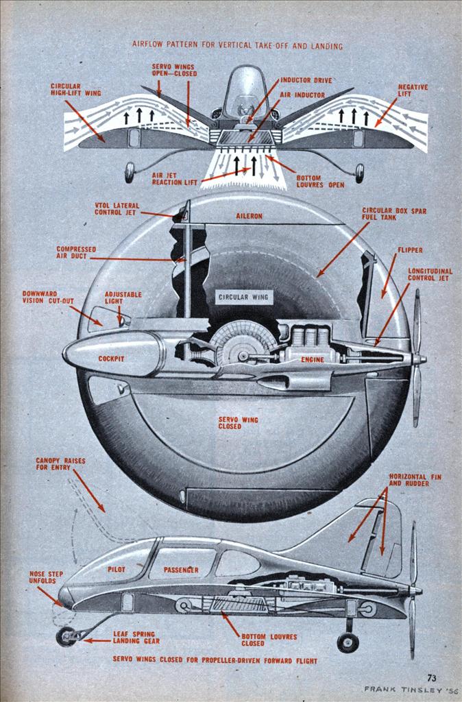

вот ещё один экземпляр, достойный обсуждения, почти конвертоплан... 😉
взято тут...
http://blog.modernmechanix.com/2008/12/15/flying-saucers-for-everybody/
можно сказать "обратный" коанда .
    139,6 КБ · Просмотры: 1.971

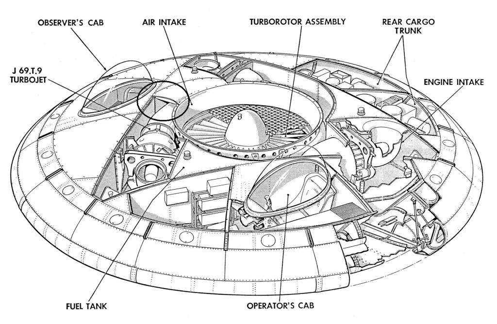

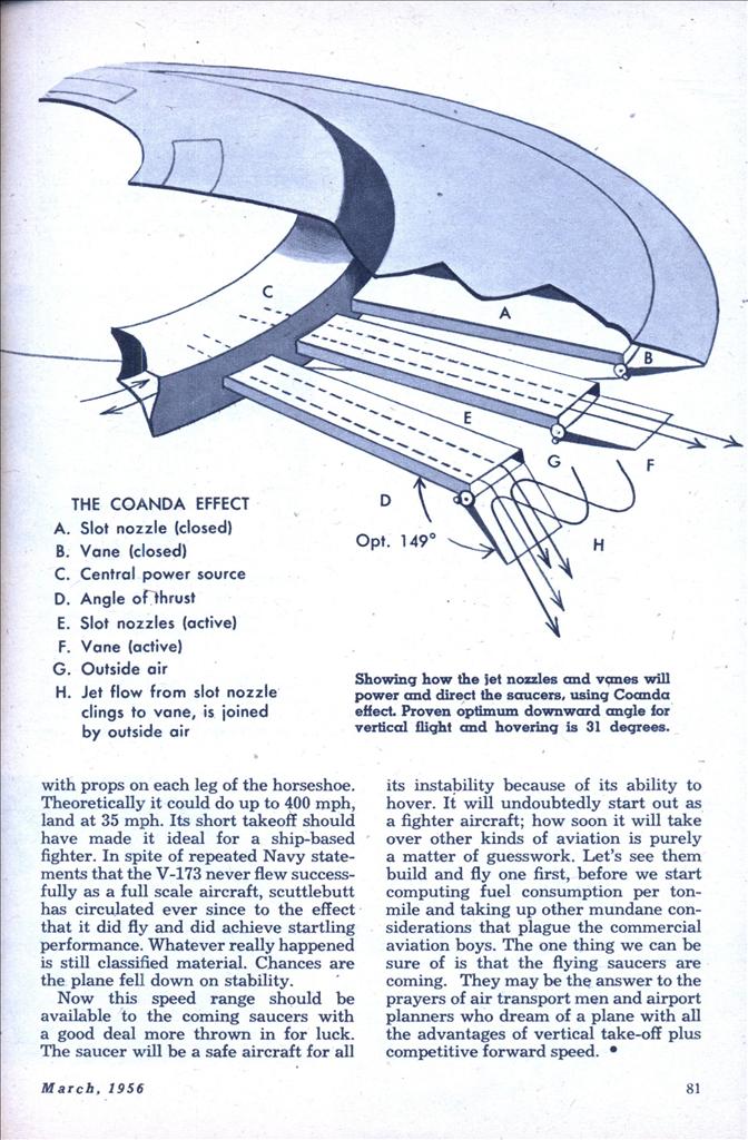

вот ещё прожект.
    132,8 КБ · Просмотры: 1.707

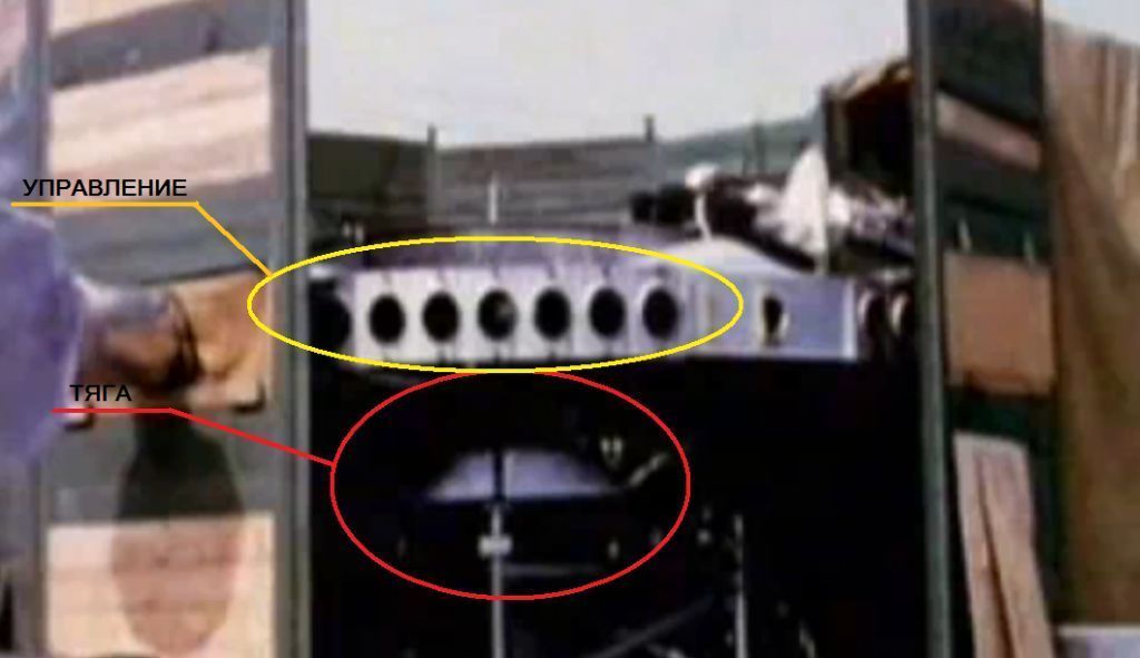

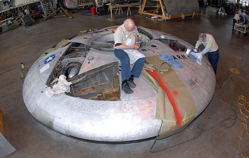

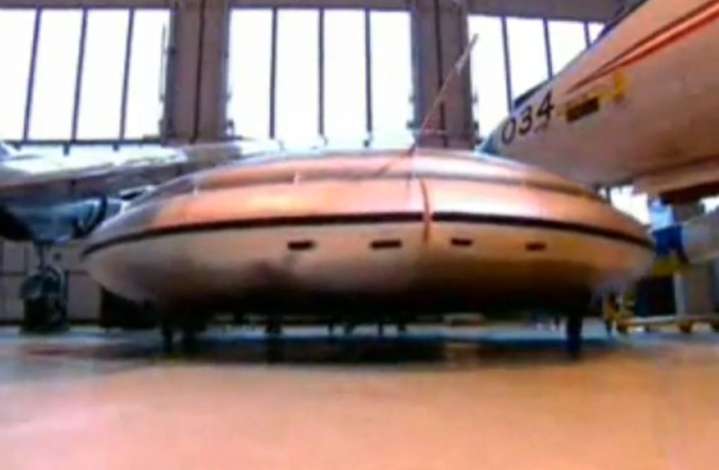

То, что Вы запостили это макет в аэродинамической трубе...
Информация по Avrocar начиная с пятой модели TOP SECRET по сей день, поэтому фото подробных нет.
На этом видео: http://www.youtube.com/watch?v=cmPiZv4q4Ms моменты с 2:25 по 2:28, когда ЛА накатывают на камеру, видно вентилятор, плюс в этом же видео есть короткий момент двигателя на испытательном стенде, посмотрите внимательно.
Я долго изучал Avrocar, видел их вживую в музеях США, а так же обшался с людьми, которые принимали участие в их строительстве. Сначала планировали сделать просто на воздушной подушке, но потом (начиная с пятой модели) конструкцию радикально изменили, стоит отметить что до пятого образца не один апарат в воздух так и не поднялся, пятый экземпляр почти на всех видео, а всего их было девять, по ним видео не найти - все засекречено...
Выкладываю скриншоты из видео:
    53,6 КБ · Просмотры: 289
    35,2 КБ · Просмотры: 346
    53,8 КБ · Просмотры: 296
не знаю, как в США, а у нас аэродинамические модели для продувок совсем иначе выглядят... тут спорить не буду...
Не в Сиэтле ли вы его видели? случайно?
Я так же могу трактовать виденное на ютубе в свою пользу. Что просвет снизу - это как раз кольцевая щель.
Понимаете, если этот блинолет просто сосет воздух сверху и отбрасывает вниз, а щели использует только для руления - то это тот же Харриер с сильно заниженным КПД. В чем преимущество и где ЭК? что тут засекречивать?
Каждый видит то, что хочет видеть, а истина одна :IMHO.
Спорить и доказывать что-либо больше не буду, пусть каждый останется при своем мнении... Накопаете инфы поболее, изучите не вершки, а корешки и сами подойдете к истине, надеюсь что скоро...
ну вот на видео вашем опять же - кольцевая щель. А в вашей же схеме есть спрямляющий аппарат (casting), который никак не даст выйти "узкой вертикальной струе". Могу допустить, что у него внизу есть маленькое отверстие - но это как пытаться на острие гвоздя удержать тарелку.

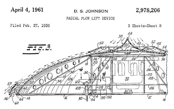

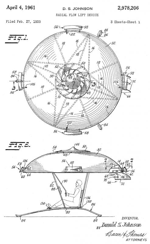

дополняю
    64,2 КБ · Просмотры: 344
второй лист.
правда та к и не понял, зачем какие-то поверхности по краям идут. и как эта штука будет себя вести в горизонтальном полёте?. 😱
    22,8 КБ · Просмотры: 364

cпасибо! тут та же схема, что и на первом аврокаре, только больше похожа на зонтолет из ТМ. А что это?

это тот самый зонтолёт, только из за рубежа.кто у кого содрал понятия не имею. Походу эта штуковина только для вертикального взлета, дальше поток воздуха  будет сдувать с зонта и девайс кувырками пойдёт к земле.

а еще он будет крутиться вокруг своей оси - или я не понимаю, чем у него сбалансирован момент инерции винта. А аврокар не крутится, хотя "турбина" у него выглядит довольно массивной...
