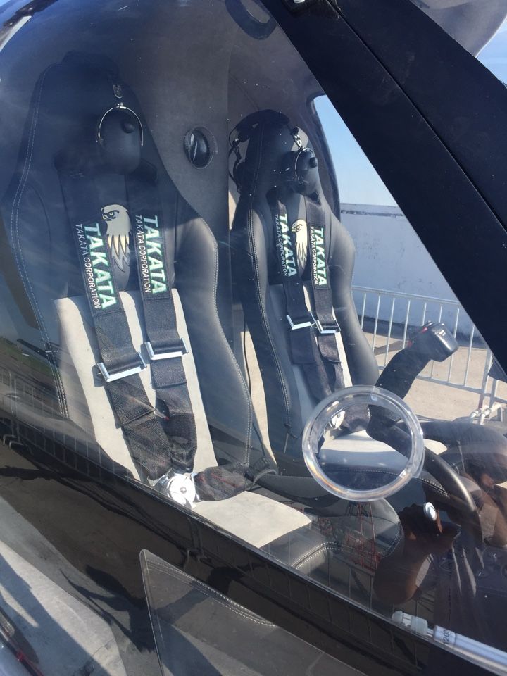

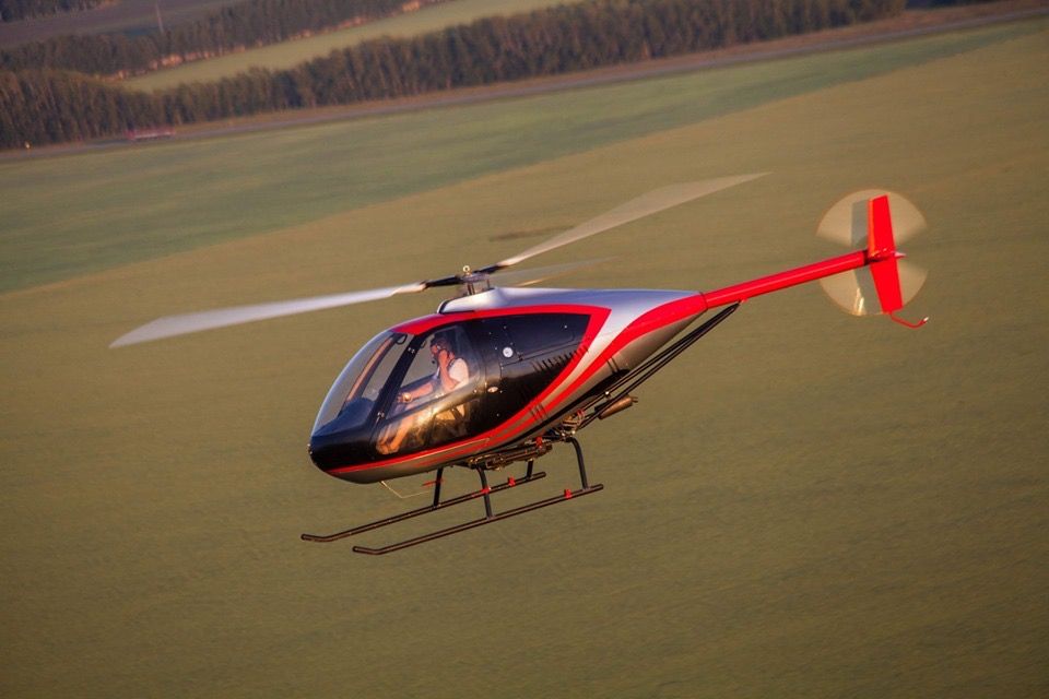

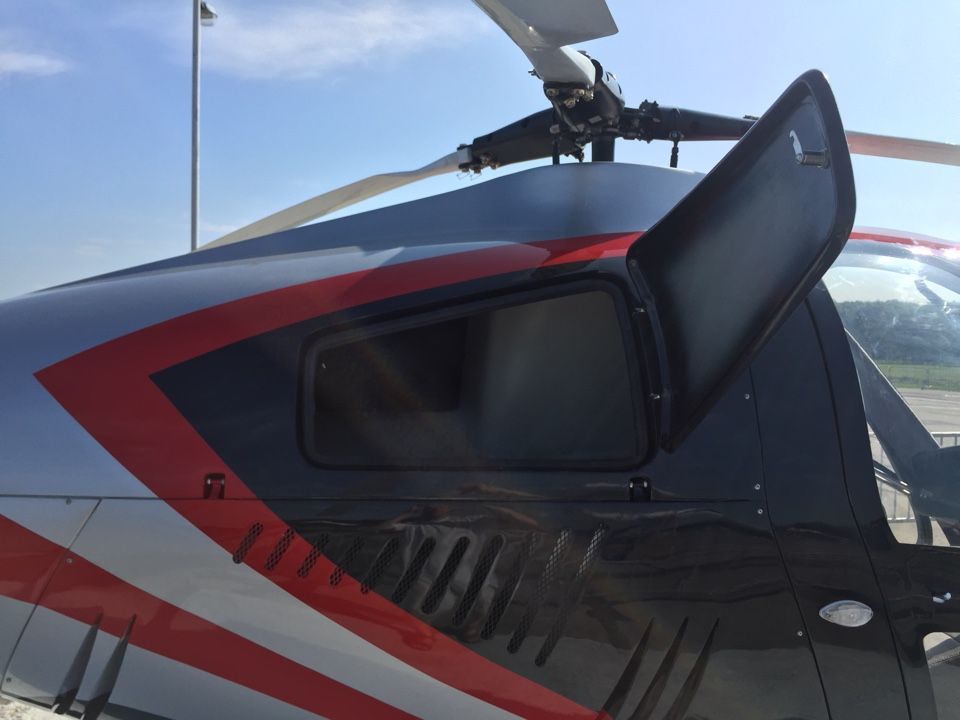

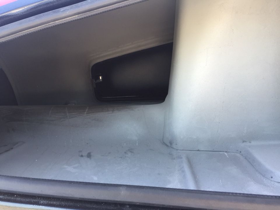

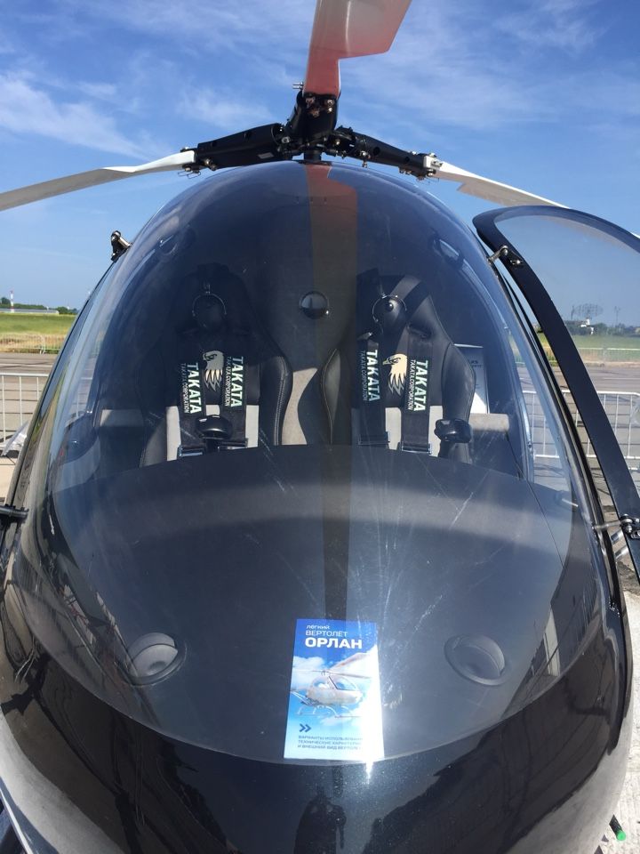

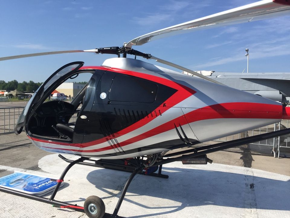

Работа над улучшением вертолёта продолжается, построен и облётан второй экземпляр, улучшен вид (как мне кажется), двигатель 171 лошадушка, лопасти длиннее. Устойчивое висение вдвоём на 4500 оборотах. Испытания продолжаются.

К сожалению пока не можем убрать подкосы балки, разрабатываем новую композитную, самонесущую, конусную балку.
Скорость подняли до 200 км в час, ушли хлопки по задней части кабины от завихрений воздуха, аппарат стал стабильнее в горизонтальном полёте.
