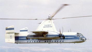

Фишка в том, что у меня дисковое крыло может самостоятельно, без дополнительной тяги несущего винта, обеспечить потребную подъемную силу только на скоростях порядка 180 км/час.
При этом у того диска при этой скорости аэродинамическое качество приближается "снизу" к максимальным значениям, затем оно растет до максимума и потом снижается примерно до той же величины при скоростях в районе 400 км/час.
Вращать НВ лишь для обеспечения жёсткости лопастей растяжением-это очень прорывное решение! Большинство не оценит. :🙂
В несущую способность такого диска верю, в достаточно высокое АК-нет! Тов. Циммерман довольно подрообно эту тему исследовал.
И что интересно, индуктивное сопротивление такого дискового крыла при этих скоростях не такое уж большое.
В зависимости от Су. При очень малых Су-действительно небольшое.
Правда, пришлось повозиться с формой профиля того диска с учетом его конкретного использования в том диапазоне скоростей.
Профиль-это профиль, а крыло малого удлинения, с 3-х мерной картиной обтекания-другая история. Вращающееся дисковидное крыло-третья. Без проведения его экспериментальных исследований ничего нельзя утверждать!
А в общем, вы тут изложили концепцию винтокрыла с разгружаемым НВ. Она вполне рабочая, давно опробованнаяв виде аппарата Фэйри "Ротодайн". 🙂
Простое рассуждение.
Если супер хорошее крыло отдельно обладает аэродинамическим качеством, скажем, 50, то при подъемной силе 500 кг сила сопротивления его будет равна 10 кг.
А теперь добавим к этому супер хорошему крылу всё остальное с силой сопротивления 90 кг.
Тогда общее сопротивление станет 100 кг и аэродинамическое качество упадет до 5 (пяти).
У дискового крыла "Эвереста" отдельно дисковое крыло имеет АК примерно 15 в его рабочем диапазоне скоростей.
Но это такое АК получается только с определенным профилем диска.
Сложность в том, что профиль диска симметричен относительно оси его вращения.
Улучшая условия обтекания "лобика" ухудшается картина обтекания на "задней кромке" диска.
Вторая проблема с формой профиля была в том, что бы при нулевом угле атаки иметь требуемую подъемную силу.
Ну и следующая проблема была в уменьшении индуктивного сопротивления диска.
Слишком мало информации по крыльям с удлинением 1.27, а уж про вращающиеся дисковые крылья такой информации как кот наплакал.
Цитата: From two miles away it would stop a conversation. I mean, the noise of those little jets on the tips of the rotor was just indescribable. So what have we got? The noisiest hovering vehicle the world has yet come up with and you're going to stick it in the middle of a city? - За две мили приходилось прекращать разговор. Я имею в виду, что шум этих маленьких струй на кончиках ротора был просто неописуем. Итак, что у нас получилось? Самый шумный парящий автомобиль, который мир придумал, и вы собираетесь пустить его в центр города?
Интересно насколько сильно шумит реактивный привод сжатым воздухом без сжигания топлива?
Шум от привода несущего винта "Ротодайна" составлял примерно 100 дБ. Ничего чрезвычайного, если учесть, что этому  приводу  работать всего несколько минут на взлёте и посадке, в полёте он отключается. И кто заставляет загонять такой винтокрыл в центр города? Вертолётов мало что ли?
Привод сжатым воздухом с той же мощностью, и шуметь будет примерно так же!
