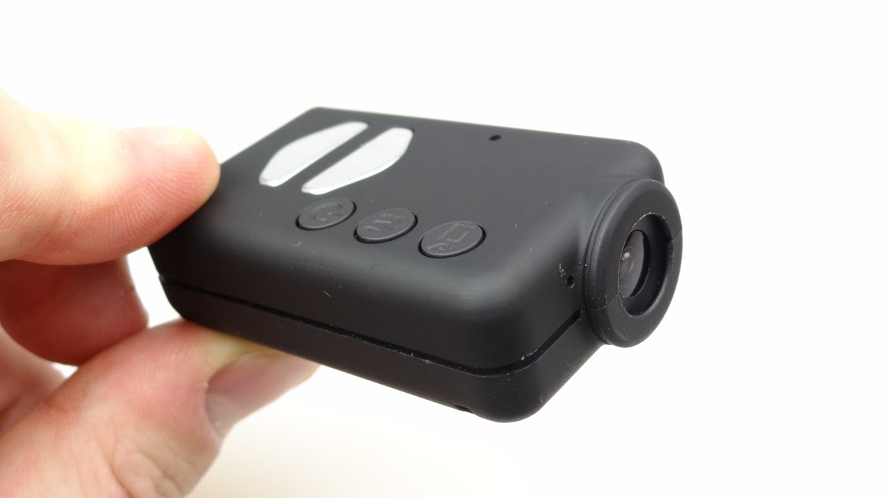

http://mobiuscam.ru/catalog/Mobius-ActionCam
у меня в машине в качестве регистратора "почти скрытной установки"
экран мне не нужен - только отвлекает внимание. подключил видеовыход на 2-динную башку, иногда пользуюсь для просмотра отснятого.
циклическая запись есть,
звук есть
автовключение записи по внешнему питанию есть
суперконденсатор вместо лития (для жары и морозов) есть
аудио-видеовыход есть
64 гб карточки жрёт
ну и можно снимать с крепления и использовать как камеру по прилёту - фиксировать дальнейшие приключения 🙂
даже подводный бокс есть.
в инете полно инфі, сравнение с гоупро и тд.
Есть у меня такой мобиус даже 2 штуки. Используются на моделях. Качество изображение с гопро3 и 4 конечно несравнимо но в принципе вполне так ничего. Камера легкая.
Блок матрицы с объективом можно вынести на шлейфе.
Никакого супер конденсатора внутри нету. Стоит обычная банка ЛиПо. Качество объектива так себе - настраиваешь резкость в центре -пропадает резкость по углам и наоборот.
Главный недостаток - довольно низкая надежность. Изделие популярно у моделистов - ФПВшников.
Параметры съемки задаются через файлик на флешке.
