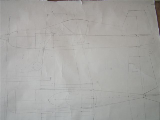

А ферма мне напоминает вот эту- от Лазера-230
так точно..напоминает Лазер, но спортивные машины, почти все похожи..надеюсь на следующее лето полетаем...а пока занимаюсь этим проэктом  не в полную силу.. :🙂..много интересных проэктов вместе с IB....не хватает сил на все..но работа движется..))это будет цельнометаллическая конструкция с двигателем в 250 л.с......и взлетной массой до 500 кг .это пока все что могу сказать.. 😉 😎
